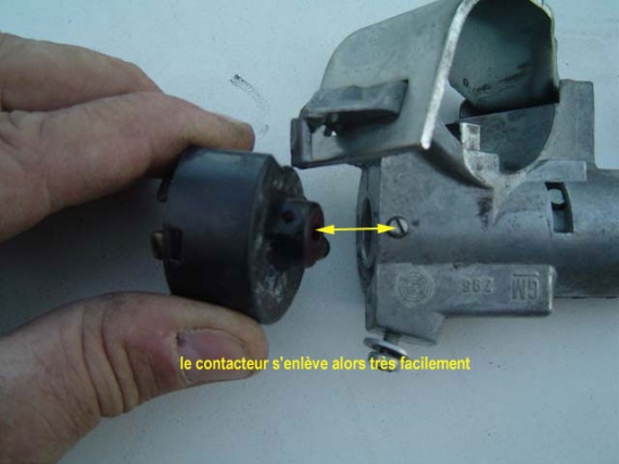

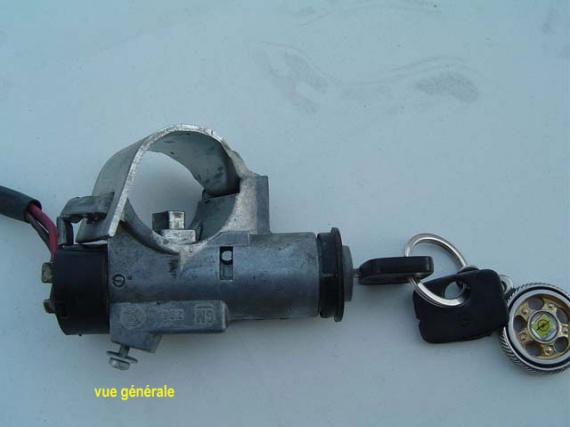

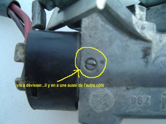

- Messages : 11446
Voici comment démonter ton contacteur Neiman.
C'est le cylindre noir en plastoc à gauche qui nous interresse. Souvent les lames en laiton qui composent l'interrupteur rotatif s'usent. les contacts brulent et charbonnent et c'est caca...
Le plus simple c'est de changer car ce n'est pas facile à réparer...
