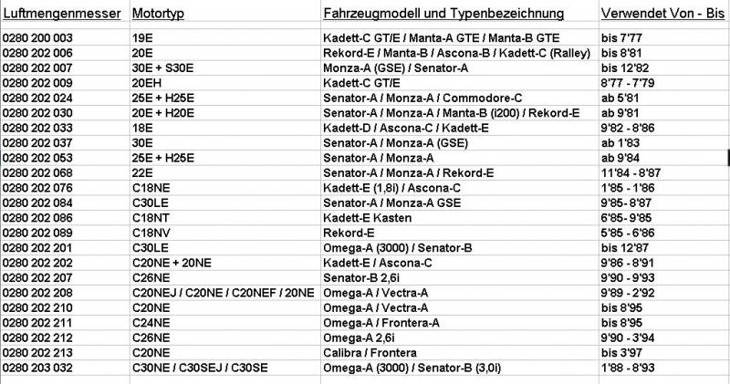

Liste de débitres Bosch utilisés par Opel
Quelqu'un a demandé pour le numéro Bosch du débitmètre d'un moteur 20EH.
Voilà la liste.

Ils ne sont donc pas interchangeables? :ref: Certains sont à "fils chaud" et d'autres non!

La non ils sont tous à volet.

Celui du 20E est différent de celui du 24E

On peut ajouter pour le
0 280 202 037 30NE Omega 3000 12v senator b (1987)

MANTAO a écrit : sam. 03 nov., 2012 10:17Ils ne sont donc pas interchangeables?  :ref: Certains sont à "fils chaud" et d'autres non!
Non, ils ne sont pas interchangeables, par exemple celui du C24NE a deux fois plus des broches que celui du 20E.
Ça doit être du à LE-tronic et LE-tronic 2 / 3.
Les débitmètres à fil chaud sont arrivé plus tard.
