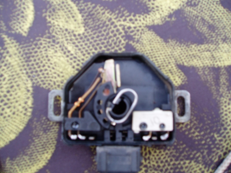

Là il faut vérifier le réglage du contacteur papillon!
-Le papillon doit être fermé à 100%
-Dé-serres les deux vis du contacteur et tournes le contacteur jusque tu entends un 'click', ou bien ouvres le (à l'aide d'un couteau) et regardes si le petit contacteur blanc sur la photo est bien fermé.
