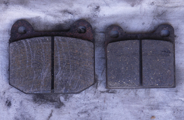

EDIT: Pour illustrer:
Jay a écrit :jeu. 01 janv., 1970 00:00246 mm à gauche (Ascona B / Manta B et autres...) et 238 mm à droite Ascona A / Manta A 1200, 1600, 1900 avant ~1974
Remarquez le déport du moyeu pour laisser passer l'étrier plus gros.
Plaquette 246 contre 238mm pour étriers double pistons, il n'y a pas photo comme on dit...
Dernière modification par Jay le mar. 04 déc., 2012 07:15, modifié 1 fois.
