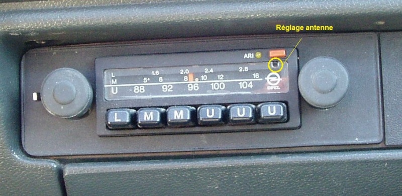

Je ne sais pas ou tu as ton antenne, mais le pied de l'antenne doit bien faire masse avec la carrosserie, il faut bien gratter au tour du trou.
Le poste lui même doit faire bien masse avec la carrosserie, souvent le câble antenne fait la masse mais ce n'est pas bon, il faut une masse à part.
Une fois ces deux bien fait il fait régler le poste, il y a bien un 'trimmer' dans le poste.
Après, n'oublies pas de rendre le trou de passage du câble antenne étanche et de couvrir le pied de l'antenne avec du mastique enfin d'éviter une corrosion.

C est quoi le trimmer ? c est le poste d origine que j ai encore...
Je vais quand meme essayer de gratter au tour du trou .
Regardes bien le poste de tout les cotés, il y aura une toute petite vis quelque part pour régler le poste en rapport de l'antenne.
Souvent, la vis est indiquée par un symbole 'antenne'.
