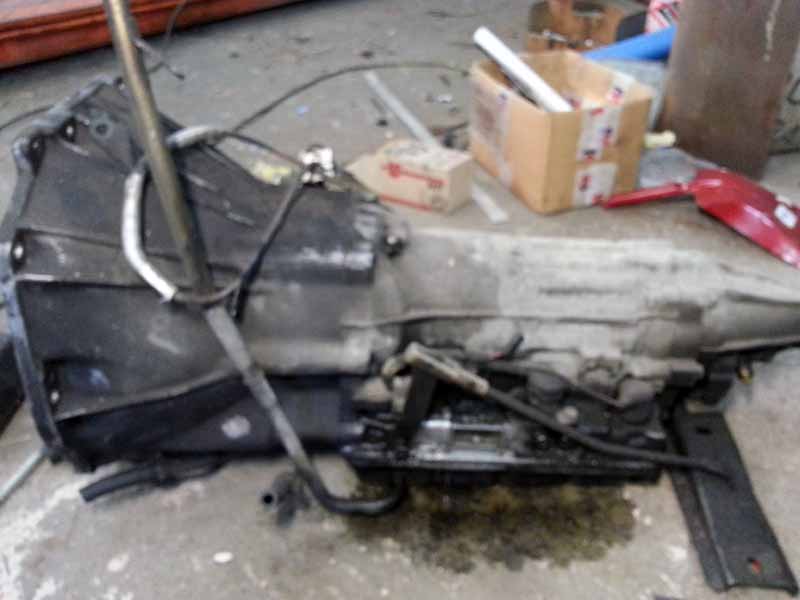

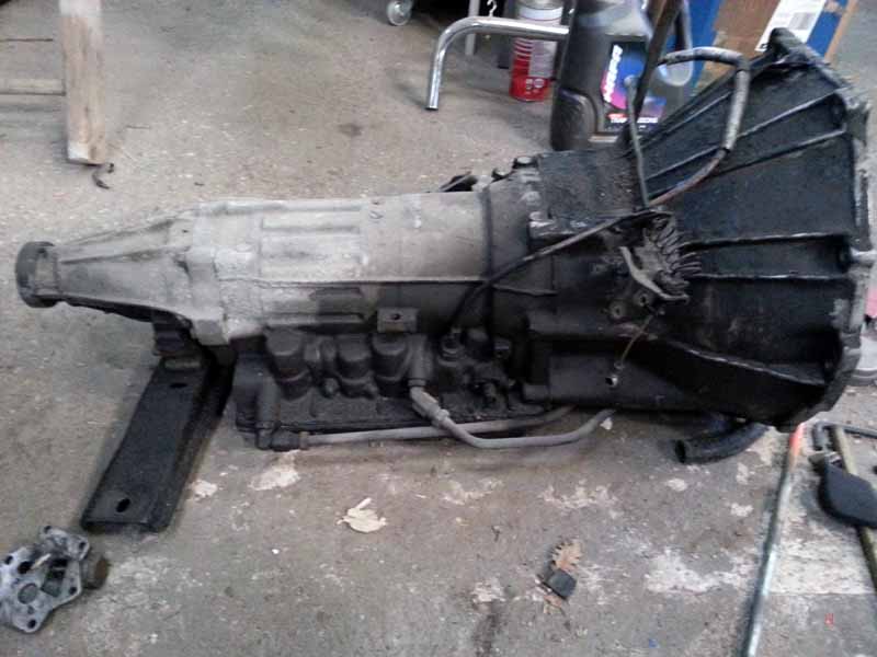

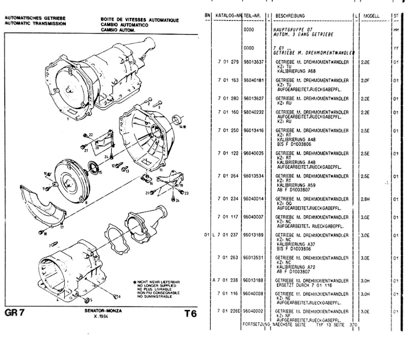

Les Senator 2.2 en boîte automatique à 3 vitesses, il est marqué sur la plaque d'identification: RU
Les boîtes à 4 vitesses je ne sais pas quel identification elles ont.
Boîte à 3 vitesses.

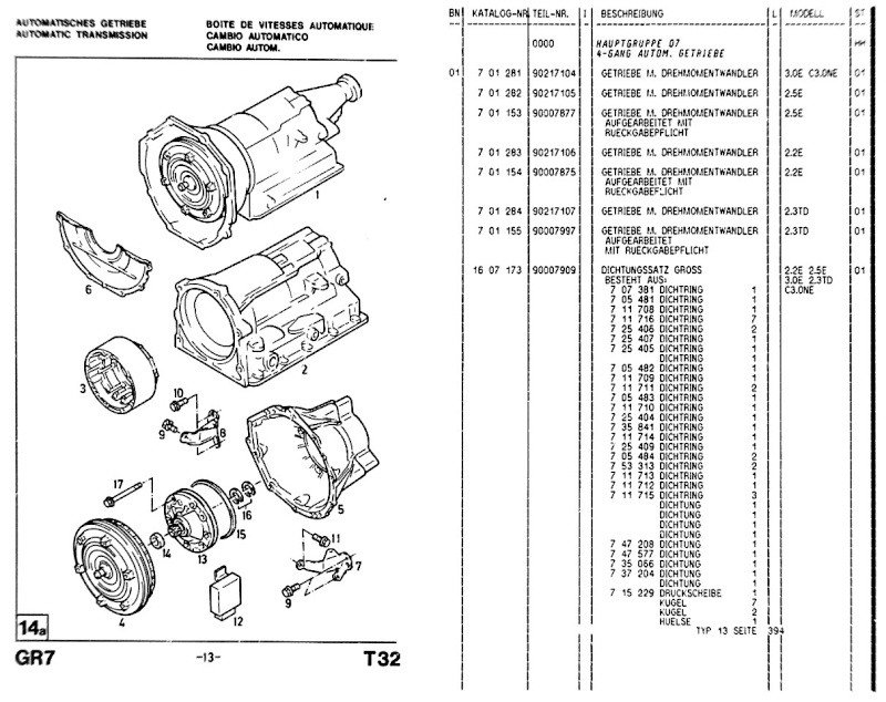

Boîte à 4 vitesses.
Boîte à 3 vitesses.
Boîte à 4 vitesses.

Senator A ou B ? Sinon j'en ai une de A2 30E sur étagère, je peux prendre la plaque en photo, je pense que c'est la même.

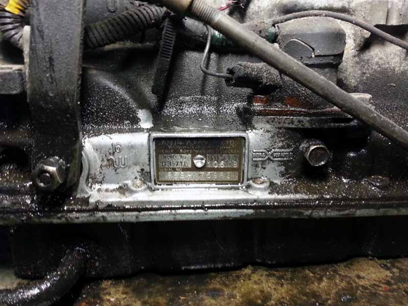

L identification de la boite est inscrite sur une plaquette rivé sur le coter de la boite
il devrait etre ecrit pour un 2.2l ;90 217 106 boite Aisin-Warner
dans mes notes se serait une boite 4 en 2.2l senator-monza A2
1er; 2.45 ,2em;1.45, 3eme ;1.00 , 4eme ;0.69 , mar;2.21
3.0l meme rapports mais le moment des passages de vitesses doit etre differents,2.3 pour 2.2l et 1.85 pour 3.0l si j ai bien traduit
(drehmomentwandlung)

- Messages : 11446
Voici à quoi ça ressemble.
Éric, c'est donc la boîte 4V d'une 3.0E ?

QUOTE L identification de la boite est inscrite sur une plaquette rivé sur le coter de la boite
donc , celle de Hugla est bien une boite 4 ,
