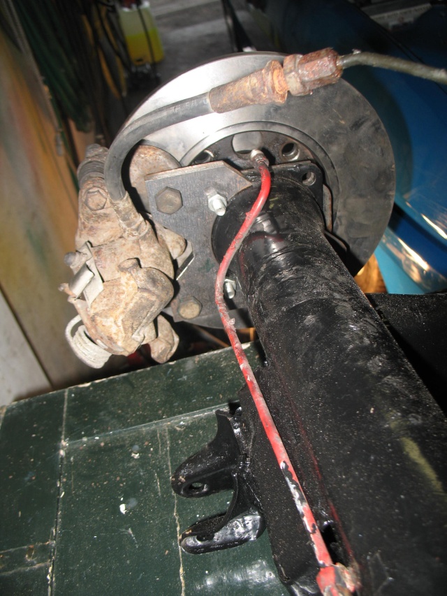

Je me permet d'utiliser ce post pour ne pas en créer un nouveau car je voudrais savoir si quelqu'un a déjà commandé/utilisé ce kit pour monter des étriers à l'arrière ?
http://www.epytec.de/product_info.php/products_id/632
Messages : 11747
:oui: j'ai ce kit que j'ai commandé chez eux!
Je ne l'ai pas encore monté,mais c'est en projet... :zz:
J'ai déjà les étriers ar d'Audi 80 qui vont dessus!
Ce sont de simple pièces coupées au laser...un peu cher quand même pour ce que c'est,mais bon...
En fait ils compose ce kit en trois parties mais je pense que deux seulement peuvent être suffisant:
-Les demis cercles, ceux qui tiennent les étriers arrières
-Les plaques qui retiennent l'arbre, en fait tu peux récupérer tes platines de fixations de tambours et les découpés, ces platines ne sont la que pour retenir l'arbre et les l'huile a l’intérieur du pont
Pour les élargisseurs, je ne suis pas sur de leur utilités :ref:
Par contre tu devras mettre dans tout les cas des goujons plus longs.
Pour commander chez Epytec, c'est très simple j'ai commander le premier kit plus haut pour Vectraturbo, y'a ka suivre les instructions pour paiement paypal ou autre. ;)

Merci pour les explication Al, en fait les élargisseurs vont à l'avant pour monter étriers/disques de calibra, astra, etc comme le kit que tu as commandé pour Vectraturbo ;)
Ok MANTAO, et que met-on comme câble de frain à main ? Car, d'après ce que je comprends, ils disent qu'on réutilise celui d'origine ce qui me paraît bizarre vu la forme spécifique des embouts.
As-tu une photo des étriers où on aperçoit la commande de frein à main MANTAO ?
Ha oui, j'avais pas lu pour les rondelles :muah:
Tu peux voir ici le montage
La tu a la trace pour la découpe des flasques de freins a tambour si tu récupère ce système.

Merci pour ces explications mais le frein à main tu le raccordes comment ? (Avec un câble certes, mais lequel ?)
Normalement avec le câble d'origine, celons les étriers il ce fixe normalement peut être juste le régler un peux plus en arrière sur la tige de réglage :oui:
