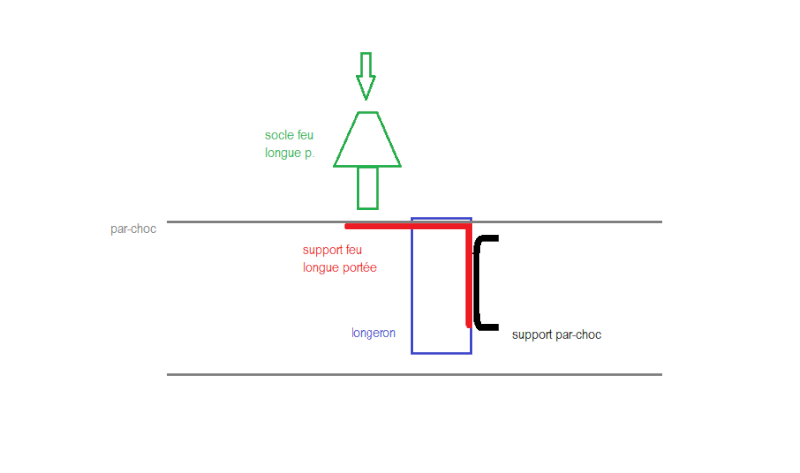

Pour la positionnement des feux longues portées il n'y a pas des problèmes, en tout cas si tu as des supports d'origine, là on ne peut pas se tromper.
Le montage est comme ça:

Ces supports se montent sur n'importe quel par-choc Rekord D / Commodore B, (il faut percer les trous du bas en haut en travers le trou dans la 'cornière').
Pour l'achat de ton nouveau par-choc il faut faire attention parce qu'il y a aussi des par-choc avec une bande en caoutchouc, les butoirs ne donnent pas de problème.
