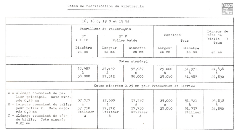

est ce que quelqu un connait la cote d ' origine du vilbrequin au niveau des coussinets de bielles?
c est pour un 1600s,
je m' en rappele plus et j' ai pas la doc technique,
merci

Issu du manuel Atelier Manta A Ascona A :
Dernière modification par Jay le mer. 03 avr., 2013 10:03, modifié 1 fois.

ok merci bien l' ami, je vais prendre quelques mesures :jap:

N'oublies pas tes alésages de pieds de bielles ;)
