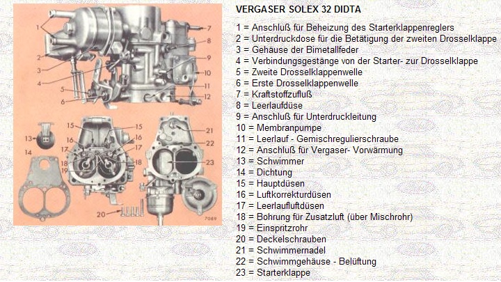

Quelqu'un saurait -il comment régler ce satané carbu SOLEX 32 DIDTA, car j'ai ça actuellement sur ma manta et je suis incapable de le régler correctement.
Si quelqu'un était en mesure de fournir des infos détaillées là dessus je suis sûr que ça pourrait être utile à plus d'un.
Merci les amis.
Alimentation et échappement
Clic droit sur le lien --> enregistrer la cible sous --> tu le copies sur ton bureau et tu as tout d'expliqué dans ce PDF :oui:
A partir de la page 44

Sinon pour le réglage il n'y a pas de méthode plus simple, pour ceux qui comme moi ne possèdent pas :
-lampe strobo
-compte tours
-colonne à mercure
-sonde CO2
En dehors de ça je suis plutôt bien outillé...
Je galère toujours avec ce réglage, le ralenti est plutôt stable, il retombe parfois un peu trop doucement quand on relache la pédale. Un petit trou à bas régime, et surtout le deuxième corps peine à s'ouvrir.
Sinon démarrage à froid nikel, mais à chaud, ça peine un peu.
Parfois quand je coupe le contact, le moteur "ratatouille" 1-2 secondes avant de s'arréter (autoallumage ?)...
Voilà, si ça inspire une idée à quelqu'un, je suis preneur.

Je suis actuellement dans mon carbu jusqu'au cou!!!
pour le papillon secondaire, le miens ne s'ouvrait pas du tout.
j'ai démonté mon carbu, libéré la platine comprenant les 2 papillons puis ouvert mon papillon de second corps à petit coup de marteau. (il était complètement bloqué)
ensuite, j'ai dévissé le papillon (les 2 petites vis) puis j'ai sorti l'axe.
petit ponçage au grain fin, lubrification puis remise en place.
Il s'ouvre et se ferme nickel maintenant.
