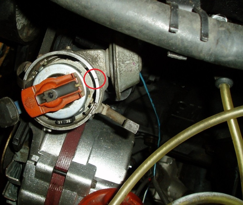

Je cherche à caler l' allumage avant de remettre en route mon moulin.
Y a t il une astuce pour '' pré régler '' en statique car la RTA n'en parle pas.
Qu'est ce que tu as comme allumage, à rupteur ou électronique.
Dans les 2 cas tu mets la bille sur le volant moteur sur la flèche sur le bloc et tu tournes l'allumage jusque le doigt d'allumage est dessus la marque sur le bord du distributeur.
Là il peut être 5° trop tôt ou trop tard mais le moteur démarra de suite.

Merci beaucoup Wim Bos !! Ça me va ! :402:
