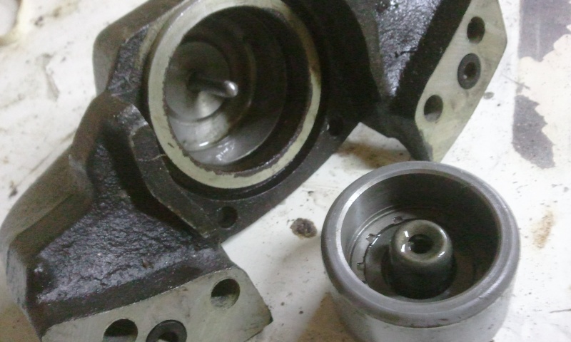

Salut,
aprés démontage des pistons de mes etriers, j'ai découvert un axe au centre du demi-etrier exter. qui vient se loger dans une sorte de douille flottante montée au fond du piston correspondant.
Quelqu'un saurait il me dire ce qu'est ce? :?:
Du coup est ce que je pourrais monter un kit de réfection dans ce style?
http://www.splendid-parts.de/kaufhaus_2/th...21&languageid=2
Je peux prendre une photo si cela peut éclairer...
Merci
A+

voici de quoi je parlais, ce sont les étriers d'origine de ma rekord, demi étrier avec le piston correspondant (coté interieur)
L'autre demi étrier et son piston sont "standards", sans cet axe ni le logement dans le piston.
qq'un connait ?
merci.

Précision: aprés vérification les pistons font 44mm de diametre et non pas 48.
Tu n'as besoin que de la partie joint, le piston a l'air bon ...

à l’intérieur oui, mais coté disque des morceaux sont partis au niveau de la rainure dans laquelle vient se loger le cache poussière.

si ton clips de cache poussier reste en place sa ne dois pas gener
Quentin.
mets nous une photo!

Voilà les photos de mes pistons:
on peut voir le bord passablement abimé...
J'ai beau chercher sur le net, je n'ai trouvé nulle part ces pistons (avec la douille sertie au centre).
ton cache poussière risque t"il vraiment de se faire la malle ?
Perso j'ai eu des étriers neufs de GTE pour 300€, comme quoi on trouve mais faut mettre le prix et c'est pas toujours sur le web
