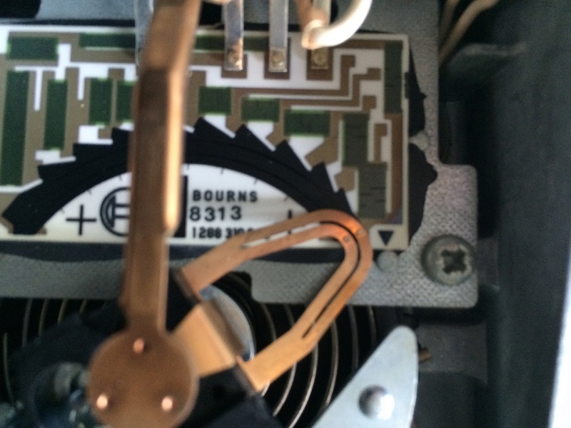

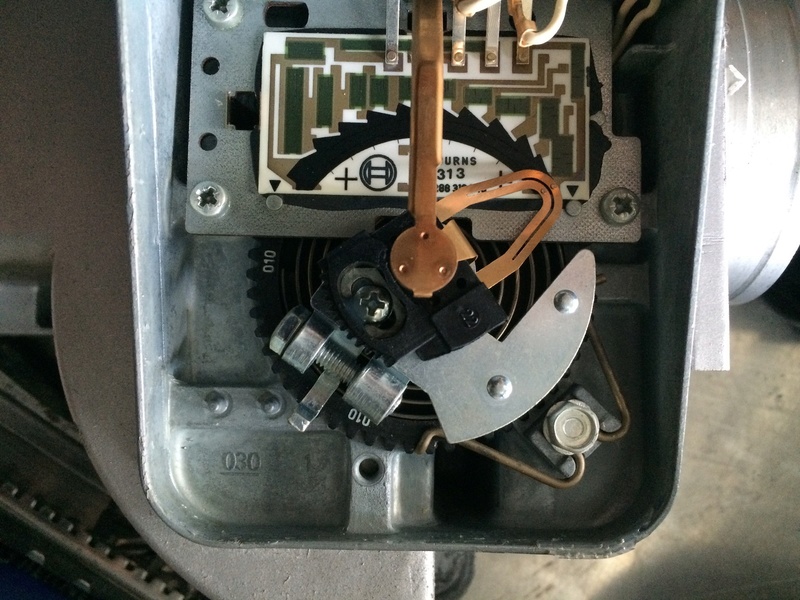

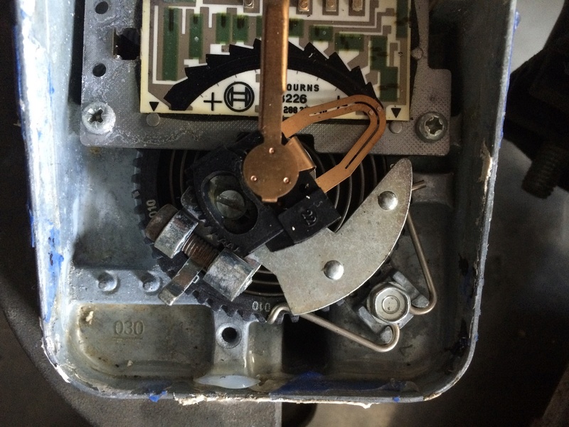

alors j'ai démonté hier soir le couvercle du debitmètre.
Voici les photos:
les deux premières sont celles de mon débitmètre actuel
cette dernière est celle d'un débitmètre que j'ai en stock et qui apparemment a déjà été "bidouillé":

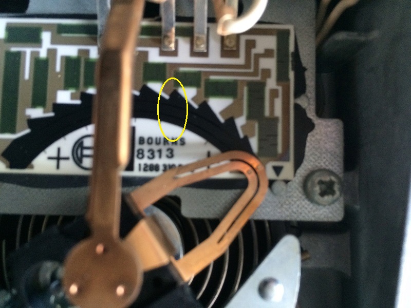

Merci, ces sont des bonnes photos, la piste de ton débitmètre me semble correcte, mais vérifies toi même de tout prés !
Le problème avec ce type de débitmètre est que la piste est souvent abîmée là ou le doigt se trouve vers les 2500 tours, c'est environ ici:
Si c'est le cas on peut déplacer les 2 petits tétons qui touchent la piste vers l’extérieur de la courbe de la piste, dé-serres la vis à tête hexagonale et on appuie sur le doigt, comme ça le doigt va un peu plus loin sur l'axe et avec ça le 2 tétons se déplacent vers l'extérieur de la courbe.
On ne peut pas décaler le doigt en rapport l'axe parce que l'axe à un coté aplati.
Ton deuxième débitmètre me semble différent, la référence "Bournes" n'est pas la même, vérifies aussi la référence Bosch qui est marquée juste en dessous.

Super, merci de ton retour Wim bos!
Je vais regarder de plus près et au pire décaler la languette de contact vers l'extérieur.
Au moins si le défaut réapparaît j'aurai éliminé un point et chercher ailleurs!

Bonsoir,
alors j'ai ouvert le débitmètre et reglé la languette légèrement vers l'intérieur de la piste.
J'ai une concentration vers Auxerre ce week-end, je vous ferait un retour sur la resolution ou non du problème d'accoups!
