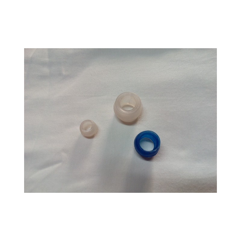

MagicRekord
Messages : 889
Re: Passage de vitesses suur OPEL REKORD C 1700
Message par MagicRekord »
Voici le kit 3 pièces qui peut être la cause de tes désagréments. Il est disponible chez Opelix.
Il faudra faire un peu de cuisine pour monter tout ça ! ...
[url=https://www.franco-blitz.net/ext/dmzx/i ... b8c63f.jpg
