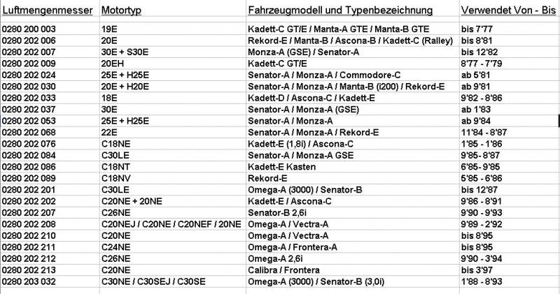

Bonjour, est ce que quelqu'un peut me donner la ref.du debimetre d une kadett gt/e 2litre,est ce la meme ref que la RALLYE?Merci
Normalement, Manta GT/E et Kadett Rallye et GT/E ont le même et je ne voudrais pas dire de connerie mais il me semble que c'est le 0 280 000 159.
À confirmer...
Ou encore GM 90 076 024
http://auto24parts.com/fr_FR/p/CALCULATEUR...76024-1-1/65467
Quant au nombre de broche, je dirais plutôt 13 ou 16, non...
j'ai des photos quelque part, il faudrait que je les retrouve...

Merci pour la reponse,pour le nombre de broche, c est au niveau de la prise de branchement du debimetre
Pardon autant pour moi, j'étais parti sur le calculateur!
Désolé.
Pour le débitmètre, 0 280 202 006, je dirais
Pour les intéressés :jap:

super le tableau win boss,si par hasard il en exitait un pour les calculateurs!!ce serait le top!! merci
