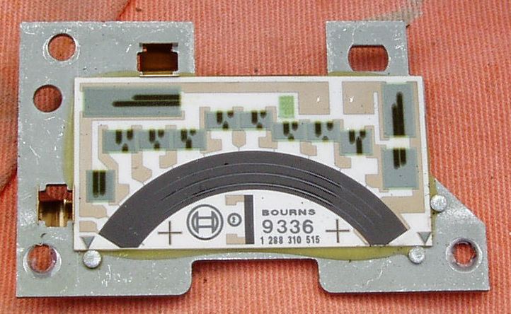

c'est au niveau du débimètre et des doigts qui touchent le circuit imprimé où se situent les différentes résistances. Les doigts ne frottaient plus assez et avec le moteur qui montait en température ils finissaient par ne plus faire contact à certains endroits.

La même panne que la 1900 GT/E de Ludo l'année dernière :oui: .
Ça arrive, même assez souvent, qu'il y a un problème avec le contact du doigt sur la piste.
Chez nos vieilles il faut surveiller cette piste parce que le doigt peut creuser dedans et là il n' y a plus de contact entre ces deux.
Les traces du doigt dans la piste des résistances.
Une bonne méthode est; dé-serrer la vis et enfoncer légèrement le doigt sur son arbre, comme ça la courbe du contact se déplace vers l'extérieur et le doigt passe sur une piste toute neuve et c'est bon pour un autre 100.000kms !
