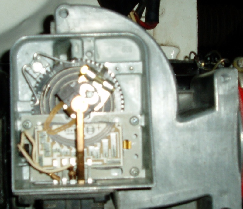

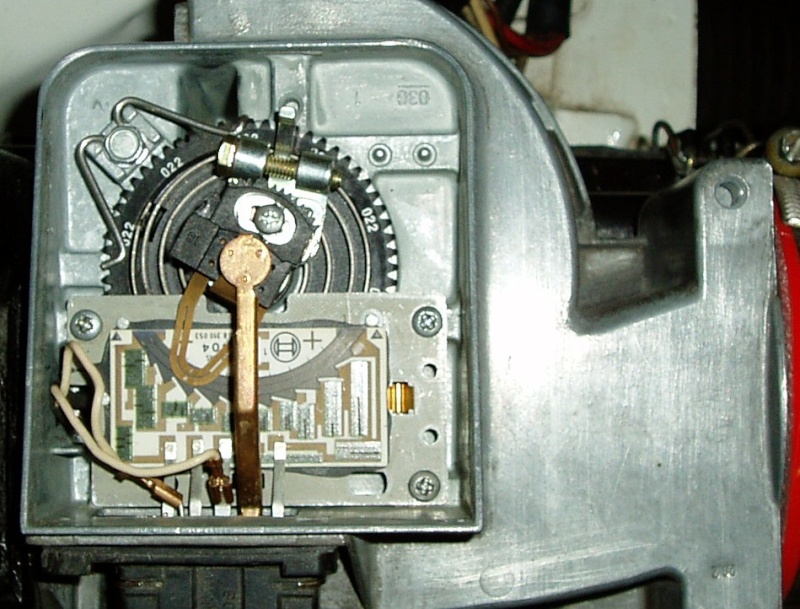

Conclusion; le débitmètre est défaillant, enlèves le couvercle carré est dit moi la position du doigt quand le moteur est arrêté
Ça doit être environ ça
Si tu bouges le doigt et tu le lâche est que le doigt revient tout de suite dans cette position ?
Puis à 1100 / 1200 tours/min, FLEXIBLE MONTé, ça
