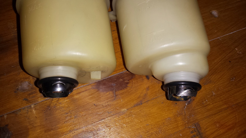

Je tente de remonter les deux bocaux de liquide de frein sur la Manta B 76'.
J'ai cette version de maitre cylindre avec ces bocaux.
Le problème est que les bagues au fond des bocaux ont une très facheuse tendance à se déclipser, ce qui vous l'aurez deviné ferait fuir tout le liquide... J'avais ce montage d'origine, j'ai juste changer les joints toriques, mais le tout était sanglé par un gros rilsan. On m'avait déjà fait remarquer que ce type de clip n'était pas assez sécurisant pour ne pas sauter au moindre lèger choc. Je me dit que cette solution de rilsan devait être du bricolage, et je ne vois rien dans la RTA qui m'aiderait à comprendre ce que j'aurais pu oublier au montage...

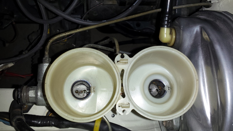

Pierre, c'est un maître cylindre Delco Moraine, la fixation des réservoirs était par une vis trouée ou écrou là ou le liquide de frein rentre dans le M.C, donc accessible par en haut couvercle démonté.
D'accord. C'est pour ça qu'il y a '2 trous par bocal' dans le maitre cylindre alors? Il y en a un pour la fameuse vis percée? Où est-ce que je peux trouver ces vis?

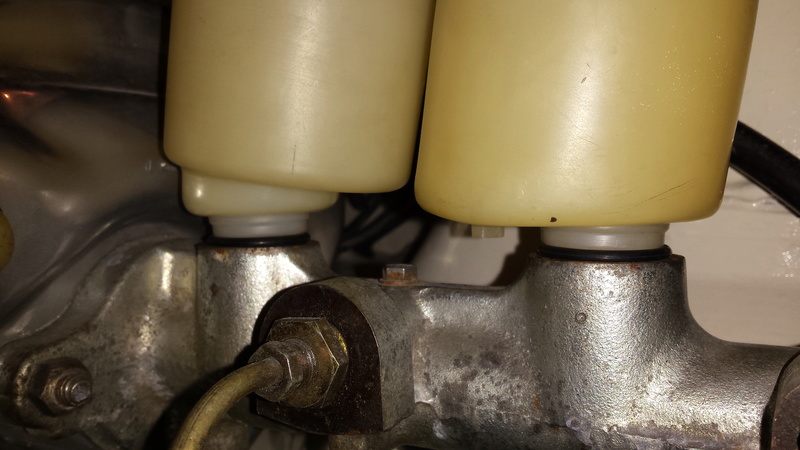

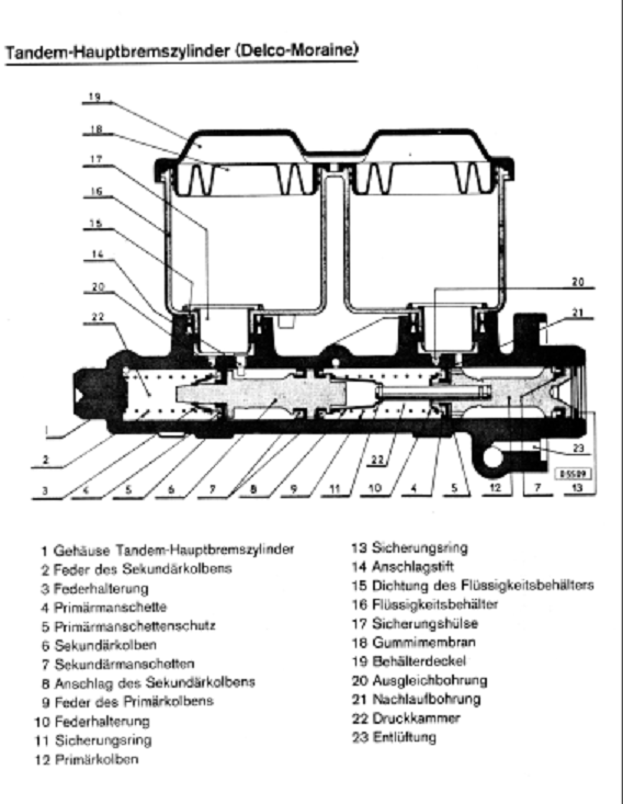

Pierre ce n'est pas une vis percée ou un écrou mais des clips, je crois que je les vois sur ta photo, ici la description comment (dé)monter les réservoirs et un plan.
Bien. Merci. Je ne vois pas ce qui manque. J'ai bien les bagues que l'on voit sur les photos, et les joints. Mais il n'est pas précisé le type de joint. J'ai, et j'avais avant démontage, deux joints toriques. Sur la vue en coupe, j'ai l'impression que ces joints doivent rentrer dans le maitre cylindre, alors que ceux que j'ai monté sont sur la surface supérieure, comme on le voit sur ma photo (on les voit bien entre le maitre cylindre et les réservoirs. Le problème vient certainement de là. Je peux essayer avec des joints plus petits pour les mettre sur une autre portée des réservoirs.

Ca y est j'ai trouvé la 'parade'. N'ayant pas pris de photo précise au démontage, je n'avais pas de process de montage. J'avais monté les joints toriques sur la portée des bocaux, alors qu'il faut les monter sur les bagues de sécurité, après les avoir glissé dans le fond des bocaux. Je trouve le montage étrange mais apparemment c'est comme ça.
Les bagues de sécurité clips bien dans les gorges du maitre cylindre.
Les joints neufs sont bien placés.
Les bocaux ne bougent plus.
