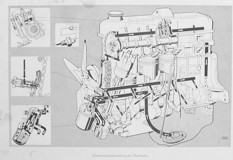

Le passage du bas vers le haut n'est pas en cause car il se fait sur l'avant de la culasse, et tu n'aurais aucun poussoir alimenter. Les conduits que tu cherche sont dans l'alésage des poussoirs, visibles en retirant ces derniers.
S'ils ne sont pas bouché, il serait intéressant de comparer les diamètres poussoirs/alésages. ...
Je peux t'indiquer les passages d'huile, voici les passages d'huile d'un 4 cylindre, c'est identique à un 6 cylindre.
Mais si ta moteur a 450.000kms je pense qu'il y a un autre problème, usure des cames de l'arbre à cames, usure des alésages des poussoirs, saleté dans le canal d'huile dans la culasse etc.

Dans l'ordre;
-Enlever les poussoirs du cylindre nr. 1 et 6 et comparer leur jeu dans leurs alésages.
-Essayer de voir la condition des cames du cylindre nr. 6.
-Remettre les poussoirs du cylindre nr. 1, démonter le distributeur d'allumage, faire tourner la pompe à huile à l'aide d'une perceuse et voir s'il y a bien d'huile qui arrive aux poussoirs du cylindre nr. 6.
