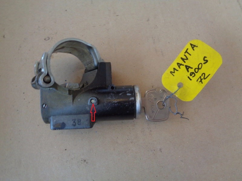

Bonsoir ,
a propos d'une opel manta A :
je voudrais démonter le neimann ou au moins démonter le barillet pour le remplacer par un autre . Je serais trés content de pouvoir juste sortir le barillet sans avoir a toucher au reste .
Mais je ne sais pas comment faire .... je précise qu'on ne voit rien à dévisser au niveau du neimann , je soupçonne meme que ça a été percé et pas "fini" . Ou peut etre est-ce déliberé pour éviter tout vol ?
je peux toujours finir de percer mais la piece qui est au dessus me gene : je ne pige pas comment la démonter elle aussi ... help ..!!
voici la photo .
sinon ensuite la photo de la piece a démonter pour finir de percer .
Une très grande photo mais je ne vois pas un neiman ................ :oops:
Pour sortir le barillet du neiman on doit tourner la clé sur "contact" et appuyer avec un clou ou une tige sur le téton qui est un peu caché mais se trouve dans le support du neiman.
Après on peut retirer le barillet du support.

super , merci !
j'ai justement une manta A de 1972 . je vais regarder demain si je vois ce téton .
grand merci

Salut,
je confirme...
tu peux en enfonçant un clou tordu à 90° ou bien une petite clef halen...

Il ne suffit pas de pousser le téton, il faut aussi que la clef soit dedans dans une certaine position normalament

Oui en effet il faut la clef dans le neiman, je crois que c'est la position "D" , soit la troisième juste avant de lancer le démarreur...
En tous cas c'est comme cela sur manta B et la plupart de nos anciennes.
