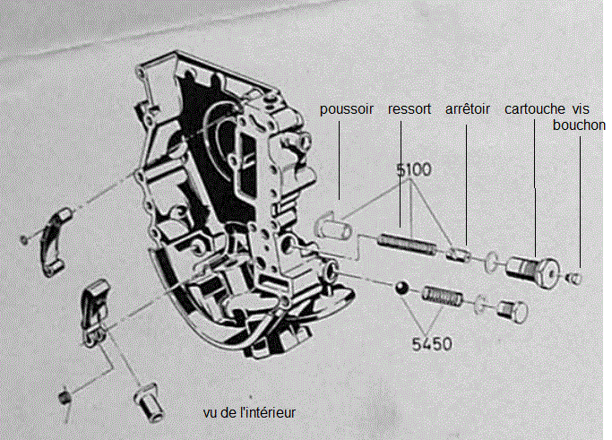

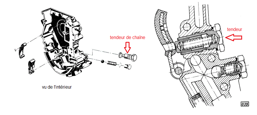

Si la chaîne n'est pas trop usée tu peux démonter le tendeur, mais attention, ne t'amuses pas à tourner le vilebrequin parce que là elle peut sauter une dent.
C'est depuis début des années '70 que les tendeurs sont comme ça;
Comme vous le voyez c'est une cartouche qui est visée dans le carter de distribution et basta, mais avant ça il y avait un autre système.
Pour le monter dans le carter de distribution on pousse le poussoir contre la force du ressort dans la cartouche.
Avec une petite clé allen on passe par le trou dans le 6 pans et on tourne l'arrêtoir jusque ça bloque dans la cartouche.
Maintenant on pose l'ensemble dans le carter de distribution et avec la clé allen on tourne l'arrêtoir, le ressort se détend et pousse contre la languette /patin du tendeur.
C'est sur le plan ci dessous ou on voit mieux.

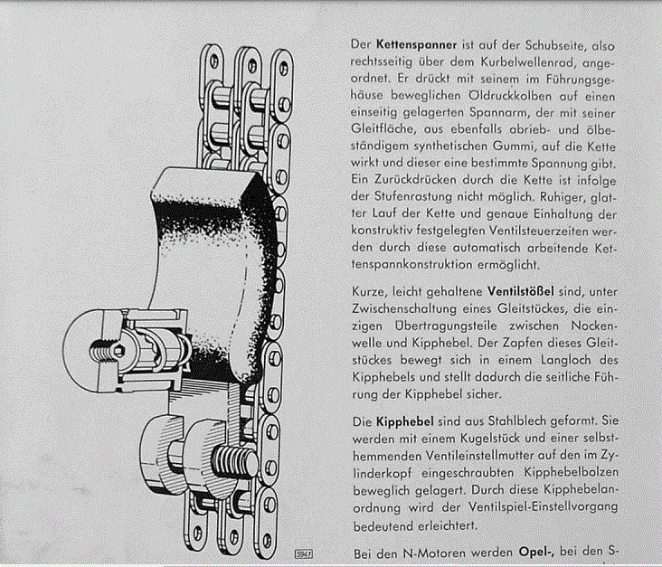

Re: tension chaine de distribution
intéressant, donc cet ancien système evitait un recul possible du piston, ce qui peut arriver lorsque le brin "mou" de la chaine, devient tendu, lors dun retrogradage avec frein moteur important.
de plus je pense que les crans réalisaient un rattrapage automatique pour compenser l'allongement de la chaine; mais est ce qu'il recevait également la pression d'huile comme la nouvelle version ?

merci pour tout ça ! voila mon systeme (donc ancien) .
de plus j'ai une bonne et stable pression d'huile (3 sur le mano et passe a 4 quand ça prend des tours).
Lors de la rénovation du moteur j'avais changé la partie en plastique qui tend la chaine également mais pas touché a la partie dont nous parlons .
