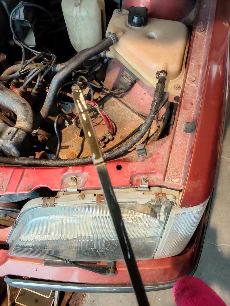

Je suis en pleine vidange de la titine et un détail a la con viens de me frapper l'esprit.
Combien de litres d'huile je doit mettre ?

mets déjà 4 l et regarde sur la jauge puis rajoute un demi litre et vérifie et ainsi de suite, jusqu'à obtenir le niveau souhaité. n'oublie pas de réajuster après avoir fait tourner le moteur.

Non, rien de tout ça, mais j'ai fait instinctivement, si l'on peu dire, la méthode de mantaluk :sol:
mantaluke a écrit : mer. 08 oct., 2025 20:06 mets déjà 4 l et regarde sur la jauge puis rajoute un demi litre et vérifie et ainsi de suite, jusqu'à obtenir le niveau souhaité. n'oublie pas de réajuster après avoir fait tourner le moteur.
C'est fait, merci ;)
Je pense qu'on est bon la, j'ai mis 5l au total.....un bidon .

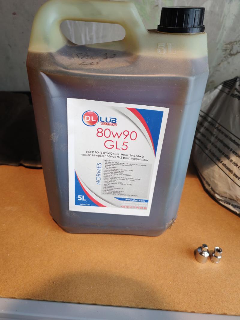

Aujourd’hui je vais attaqué la vidange de boite. J'ai selle si comme huile qui normalement fait l'affaire.
vous en pensé quoi ?

pour une boite méca c'est bon.

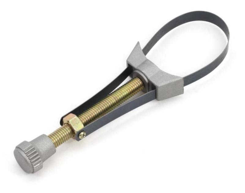

quel genre d'outil tu utilises pour le filtre ?

Salut David.
Voici ce que j'utilise sur les CIH, et pour tous les filtres où j'ai de la place pour manoeuvrer en général.
Il s'agit d'une clé à sangle. Aucun filtre ne résiste à ce type d'outil !
https://www.franco-blitz.net/ext/dmzx/i ... bca88e.jpg

Salut MagicRekord , sincèrement ça fonctionne ? par ce que j'y vais comme un gros con et y a rien qui bouge.
