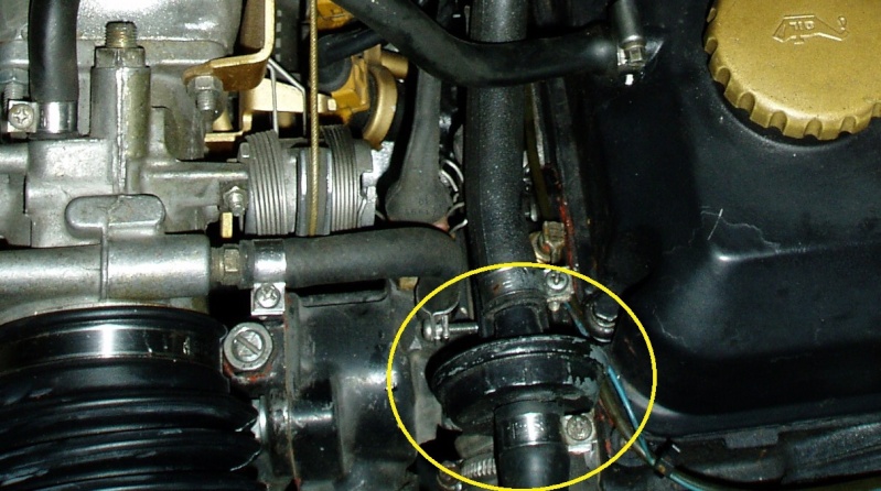

Salut, non celle du 1.9 ne se monte pas de boite à eau.
Le tiroir d'air additionnel, c'est le filtre à air??
Le tiroir d'air additionnel est ça.
Il fait un by-pass du papillon accélérateur, il est branché entre le flexible après le débitmètre et le collecteur d'admission.
