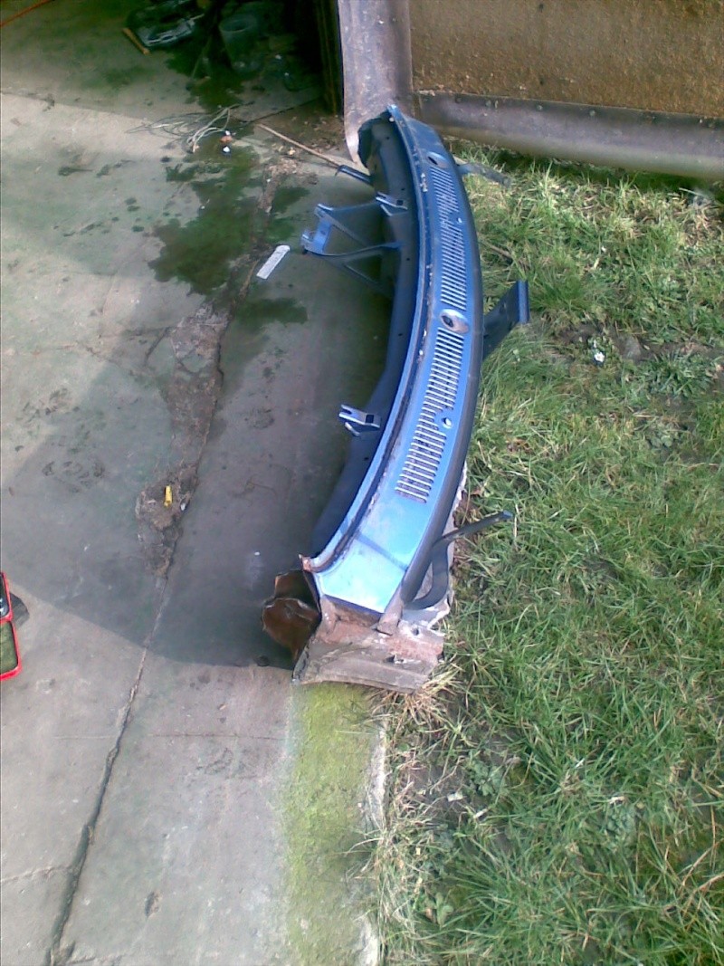

Qui peut me dire s' il existe 1 trou ou 2 trous d'évacuation dans les angles de la baie de pare-brise
sur kadett D.
Sur la mienne, il n'y a qu'un trou rectangulaire coté gauche .
:merci:
Jopel

2 rectangles ...

Ok je te remercie.
Donc il manque un trou d'origine coté droit.
ça n'a pas empêché le coté gauche de rouiller malgré le trou d'évacuation!
Donc je vais faire un trou coté droit à l'endroit ou l'écoulement sera optimum.
En attendant préparation et traitement de choc de la tôle de la baie après mise à blanc totale de celle ci.
Jopel
