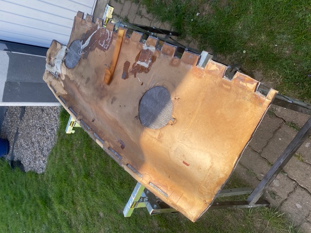

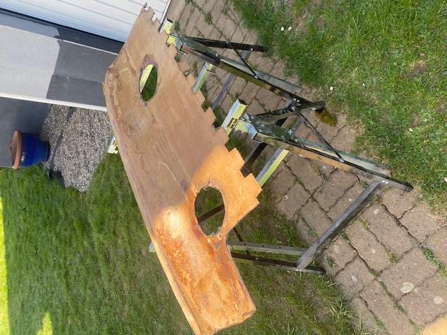

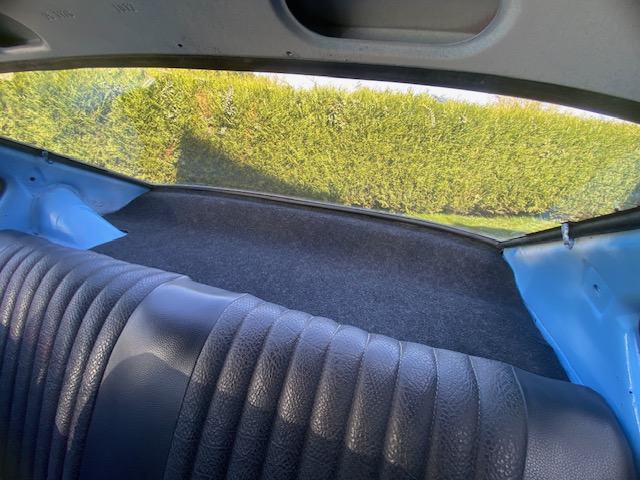

Ce week-end, il faisait beau, et entre le jardinage et les autres tâches à faire dans la maison, j'en ai profité pour faire quelques réparations sur la voiture. J'ai attaqué la réfection de la plage arrière, comme je l'avais mentionné précédemment. Elle était recouverte d'un vinyle plastique, et il y avait des trous pour les enceintes. J'ai donc décidé d'enlever tout ça et de repartir sur une base propre. Quelle surprise en retirant le vinyle : forcément, le panneau était pourri et bien abîmé !
Sur la face avant, ça va encore :
Mais sur le dessous, c'est une autre histoire, l'humidité a dû stagner :

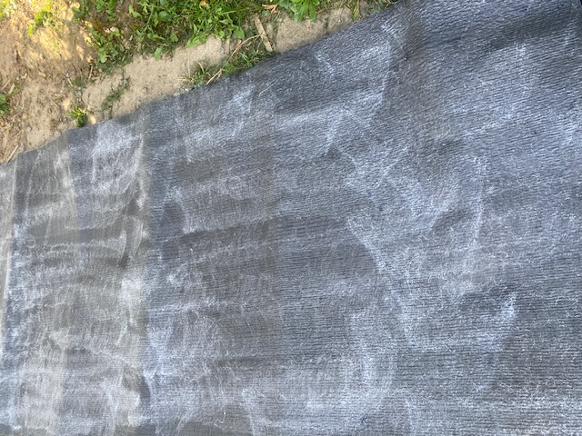

J'ai fait quelques réparations de fortune avec de la colle époxy et de la fibre de verre. Ce n'est pas esthétiquement parfait, mais c'est super costaud ! :win:

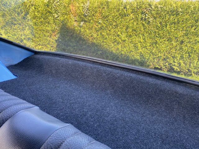

Ensuite, j'ai collé les deux parties avec de la néoprène en spray. Je ne connaissais pas ce produit, mais j'ai été vraiment surpris par son efficacité :
On laisse sécher, puis on applique… et tadam !

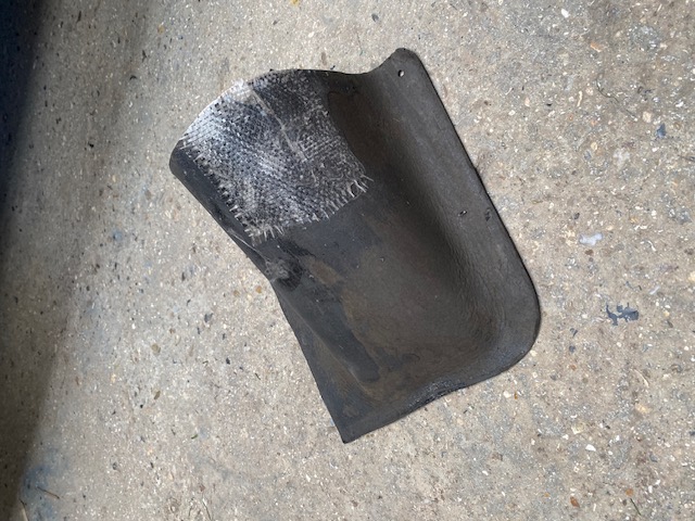

J'en ai profité pour faire la même chose sur le cache tuyaux réservoir, que j'ai dû réparer aussi car il était fendu :( (Je n'ai pas pris de photo après… :red:)

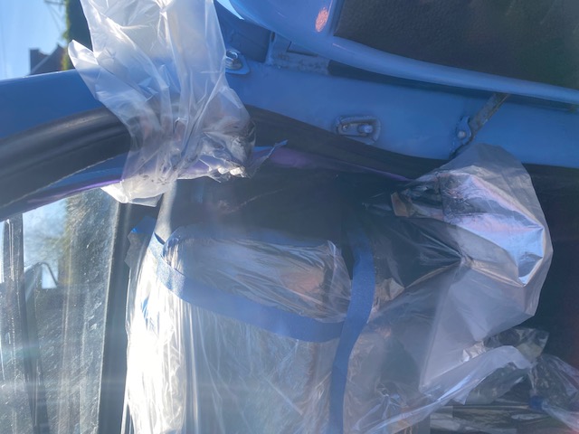

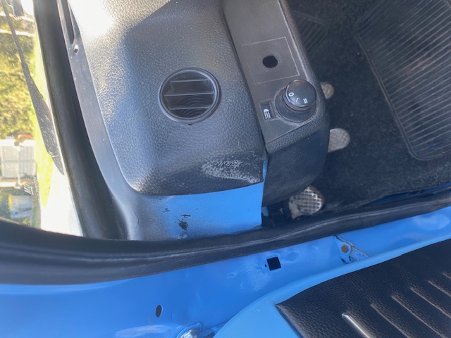

J'ai également fait un peu de peinture à l'intérieur, au niveau de l'habitacle :
Je trouvais que le bleu dénotait un peu avec le reste, donc j'ai repassé un coup de noir après avoir calfeutré avec les moyens du bord :
Je n'ai pas pris de photos après, mais c'est beaucoup plus sympa tout en noir ! :oui:

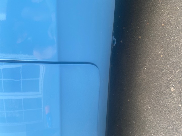

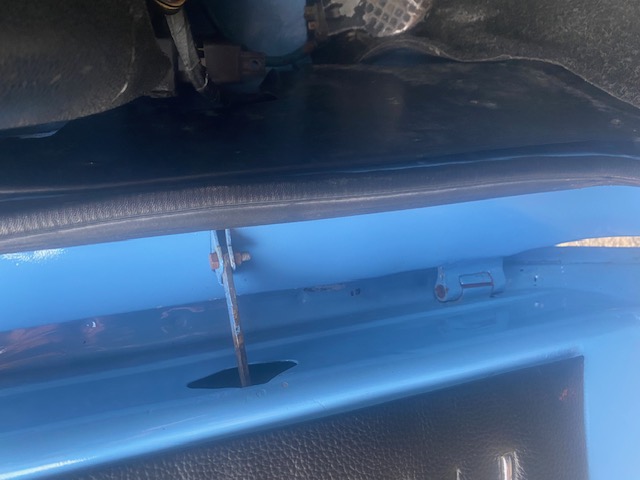

Dernière petite chose, et là j'aurais besoin de vous : j'ai un problème avec la porte côté conducteur qui n'est pas alignée. Quand j'exerce une pression vers le haut, je vois qu'elle reprend sa place. J'imagine donc que c'est un problème de réglage. Mais comment procéder ?
Est-ce au niveau de ce point d'ancrage ou à l'intérieur, en démontant le panneau de porte ? Si c'est le cas, comment enlever la poignée ? :ref:

Ahhhh! La joie du carton pâte... :perplexe:
Ce n'est pas la meilleure invention qui est existé en effet. Son ennemi N°1 ? L'humidité bien sûr! Et vas-y que j'te gondole, que ça resseche, que ça se ré humidifie...
Bref, que du bonheur ! :))
En tout cas, très bon travail ! :bien:

Très beau résultat sur la plage arrière. :clap:
Au niveau de la peinture du tableau de bord. D' origine tout le support métal du tableau de bord est noir mat/satiné donc si il était en partie bleu sur la tienne c' est qu' une retouche avait dû être effectuée sur ton auto à un moment donné. Tu as gratté un peu le bleu pour voir en dessous?
De manière générale, c 'est là que la rouille apparait suite stagnation de l' eau qui s' infiltre quand le joint de pare-brise montre des signes de faiblesse. :sic:
Pour démonter la manivelle du lève vitre, il faut enlever le clips en forme d' omega qui maintient la poignée sur son axe. Moi j' utilise un grand tournevis plat pour écarter la contre-porte, et un plus petit pour désengager le clips de sa gorge. Il faut y aller tout doux pour ne pas faire sauter le clips et du coup, ne jamais le retrouver. :grr:
Bon courage.
Merci pour ton retour, oui je suis assez content c'était très simple mais le rendu est top :sol:
J'ai gratté effectivement c'est bien noir en dessous, pas de trace de rouille du tout, c'est juste qu'il a pas protégé correctement quand il a fait la peinture des montants de portes .

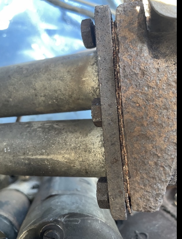

Cet après-midi, une connaissance est venue voir la voiture et poser un diagnostic rapide. Selon lui, il n'est pas nécessaire de changer le moteur complet comme je l'avais envisagé.
Il y a des évidences que j'ai totalement ratées à cause de mon ignorance en mécanique. Le collecteur d'échappement est troué, l'air passe et ça fait du bruit. Il m'a conseillé de changer la pièce ainsi que les joints en entrée et en sortie.
J'ai trouvé un collecteur sur le site Opelix Parts :
https://www.opelixparts.com/accueil/447 ... asion.html
Le côté "des vis peuvent être cassées dans le collecteur, prévoir un taraudage" ne me rassure pas vraiment...

Je suis à la recherche d’un collecteur d’échappement, celui proposé par Mr Magic n’ayant pas la bonne sortie je ne pourrais pas le mettre sur ma voiture.
J’ai besoin d’un collecteur avec double sortie

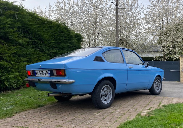

Salut les Opellistes !
Suite de mes péripéties en Kadett !
Je vais poster ici les différentes étapes de l'avancement de la voiture, histoire de tout centraliser et éviter de polluer le forum à chaque nouvelle partie. J’espère que c’est ok — si ce n’est pas le bon format, n’hésitez pas à me le dire ! :oui:

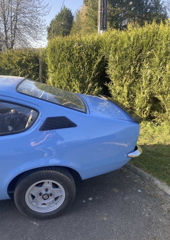

J’ai reçu mon liseré et je l’ai posé ! Je n’ai pas pris beaucoup de photos, mais croyez-moi sur parole : c’est MA-GNI-FI-QUE ! :win:
Je suis vraiment content du résultat :
Le spoiler est encore dans le garage, il attend sagement que je me décide à m’en occuper. Un bon ponçage, un coup de peinture et ce sera bon.
J’ai pensé faire un gabarit en carton avec les différents trous, puis le reporter sur la carrosserie pour une pose sans risque.
Certains d’entre vous ont déjà fait ça ? Vous avez d’autres méthodes à conseiller ?
Sinon, grâce à Mr Magic, j’ai trouvé un collecteur !
Je dois maintenant commander les joints et la visserie qui va bien, et je me lance dans le projet dès que possible.

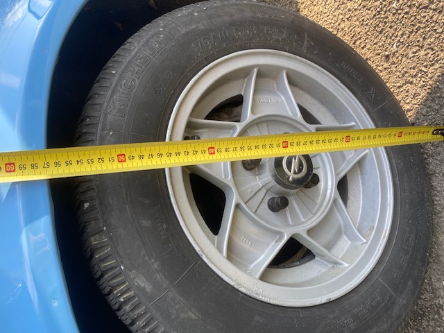

Pour finir, j’ai un petit souci à vous soumettre.

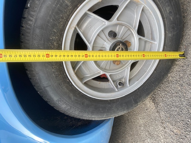

Hier soir, en regardant ma belle, je me suis dit : « C’est bizarre, on dirait qu’elle penche. »
Je vérifie les pneus en pensant qu’un était peut-être dégonflé… mais non.
Je sors mon mètre pour en avoir le cœur net, et effectivement : j’ai deux centimètres d’écart entre le côté gauche et le côté droit ! :84:
Ça me paraît énorme… Vous en pensez quoi ?
Problème d’amortisseurs ?
