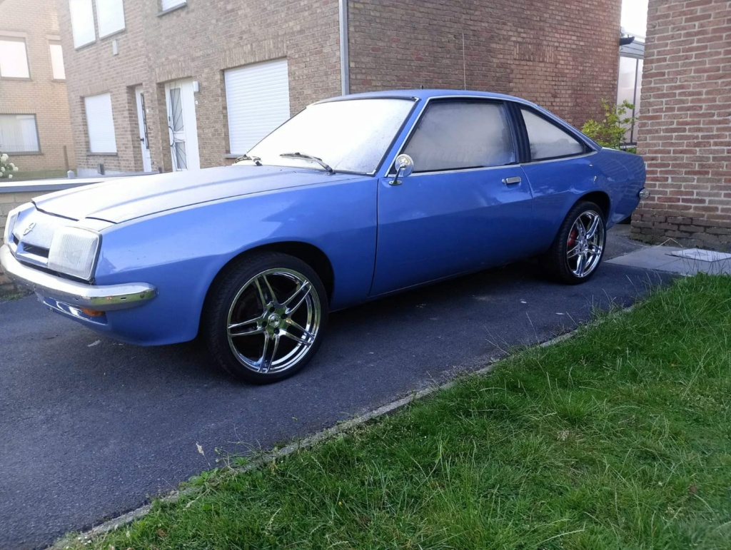

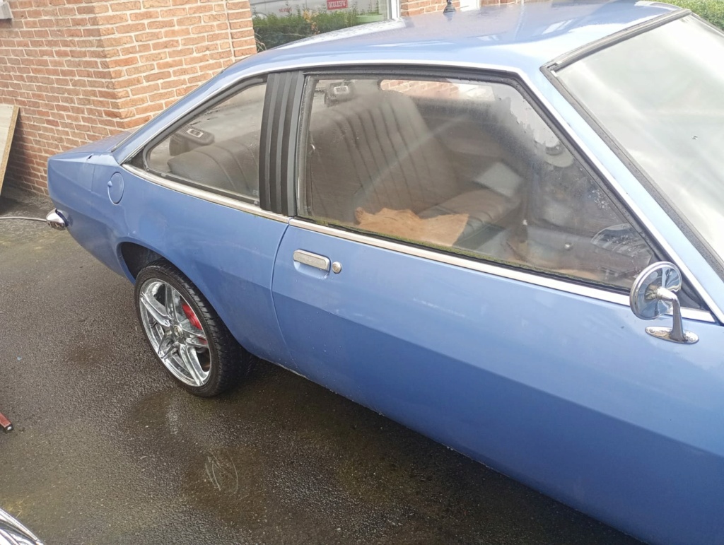

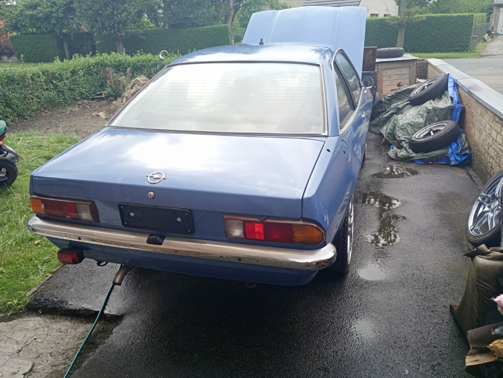

Bonjour tout le monde j'ai l'immense plaisir de vous présenter ma nouvelle vieille opel manta b 1.9 car je l'ai vu au moi d'avril 2024 et j'ai l'ai acheté au mois de juin 2024
Pour la petite histoire sachant très bien que avec ma maladie je n'irais plus fort loin niveau possibilité de déplacement mouvement etc et voyant de plus en plus les dégâts sur mon opel manta b 1.6 qui sur ce je colle le lien de son topique ici bas car énormément de pieces mécanique et esthétique aurons servis à ma futur manta ainsi que toutes les pieces achetées neuvent ou d'occasions vont aller sur celle ci
https://franco-blitz.net/viewtopic.php?t=20280
Donc me voila au mois d'avril 2024 entrain de regardé un peu les annonces de manta b et donc je decouvre celle si malheureusement annonce en flamand photo tres peut détaillées pareillement pour la description
Qui était en gros voici les photos de mon opel manta b 1.9 au moment ou je l'ai reçu et pendant le debut de restoration
Cause de la vente divorce véhicule tourne et roule tres saint
Prix 4500 euros
Voici les photos de l'annonce
Et voici aussi la seule photo qui montrais son debut de restauration sur l'annonce
Donc je me dit en en parlant avec ma femme je vais contacter le vendeur en utilisant sa langue via traducteur cela ferra deja plus polit
Je lui demande si il serrait possible d'avoir plus de photos détaillées car étant malade et à 180 kilomètres de la ça aurait été plus facile pour moi
La personne me repond gentiment que elle n'a pas le temps ni l'envie commencer à faire des photos ...
Bref je laisse tomber
Puis trois mois plus tard je vois toujours cette voiture en vente prix 3000 euros
Je re tente le coup mais cette fois ci en lui disant dans le message que c'était moi qui l'avais contacté et je re explique tout et lui demande cette fois si si il parle un peu francais en m'excusant d'avance de mon manque d'apprentissage de sa langue
Il me repond oui bonjour je me souviens de vous pas de soucis nous pouvons nous téléphoner
Alors au moment de cette échange je lui explique que je sais que la voiture est à vendre depuis 3 mois cause divorce et que le prix et passé de 4500 à 3000
Et que la voiture ne part pas donc je lui dit voila pourquoi je vous avait demandé des photos détaillées et que si l'état de l'auto me paraissait convenable sur photo je ferrais le déplacement et ne discuterais pas le prix d'un centime
La personne me repond vu votre gentillesse dans les messages et au téléphone je vais vous envoyer tout ça une fois fait il y avait beaucoup de photo je vous les posterais plus bas

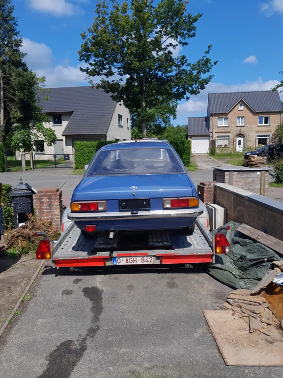

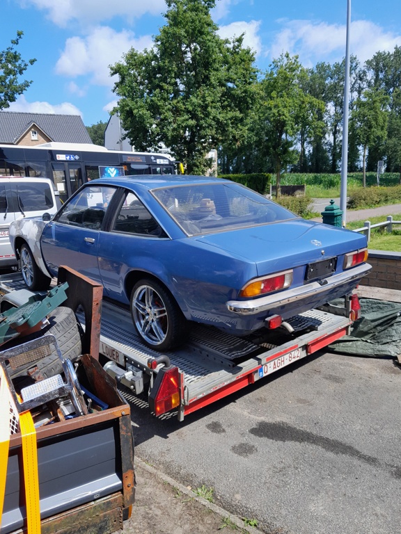

Je le recontacte et lui dit voila si elle est exactement comme sur les photos je viens la voir je met l'acompte et 2 jours plus tard elle serra chargé sur dépanneuse

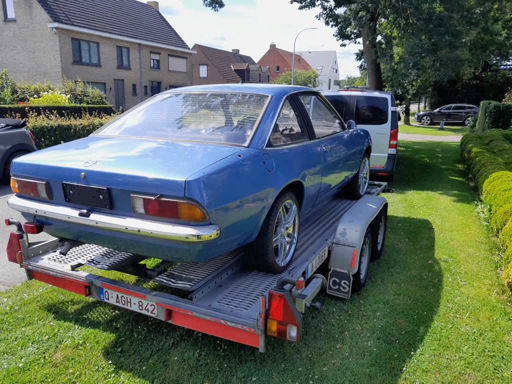

Nous voilà donc partis avec ma femme et le petit pour aller voir la manta qui au final en arrivant la bas fut une vrai surprise car oui des travaux mais à ce prix et l'état tres correct je dit a ma femme elle est top par rapport a la 1.6 qui est à a la maison elle me dit achete là
Et me voici donc à charger ma nouvelle monture

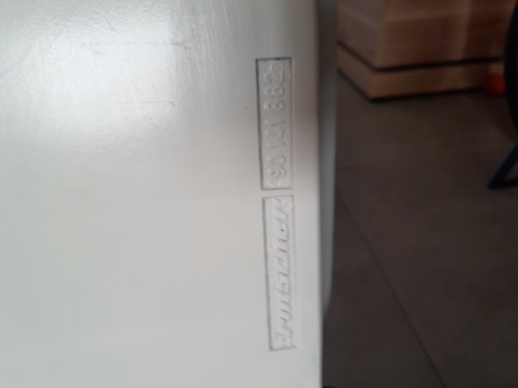

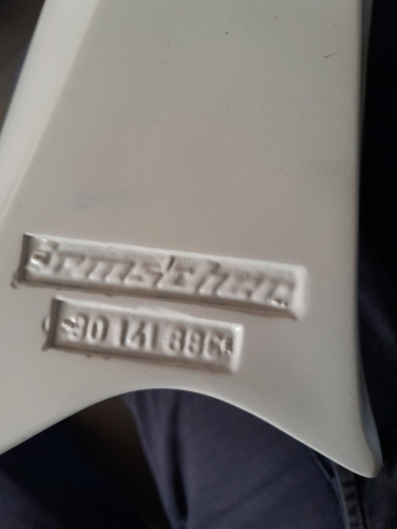

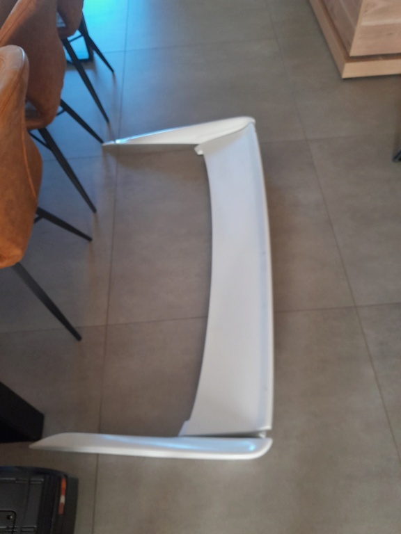

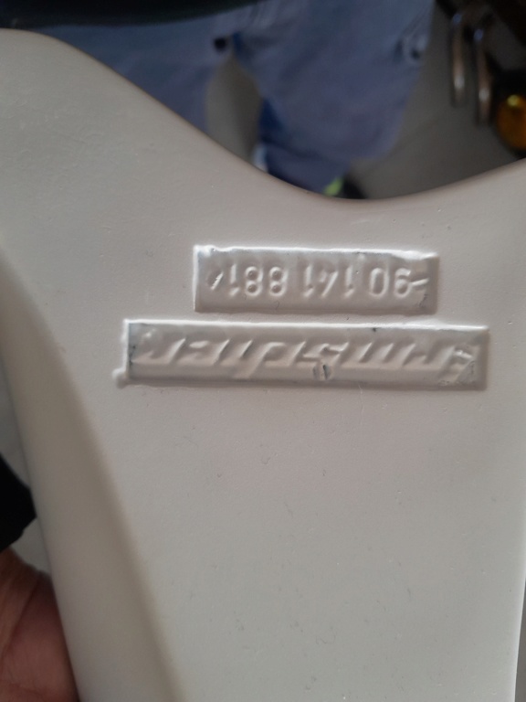

Bonjour en attendant j'avais un becquet irmscher type 400 en mousse mais endommagée comme d'habitude gonflé au niveau des vis ,vis cassées etc
Donc je me suis encore fait plaisir j'ai acheté le vrai becquet 400 irmscher phase 1 en fibre avec le petit debord sur l'aile tout neuf
Quel bonheur pas un seul défaut le reve
Et vive la difference de poids au moin le coffre restera ouvert
Celui en mousse
Le vrai 400 en fibre
Pour ce qui est des rajoutes sur le côté le poid est de 800g en mousse et 600 en fibre
Dernière modification par john.gilera le lun. 17 mars, 2025 14:49, modifié 1 fois.

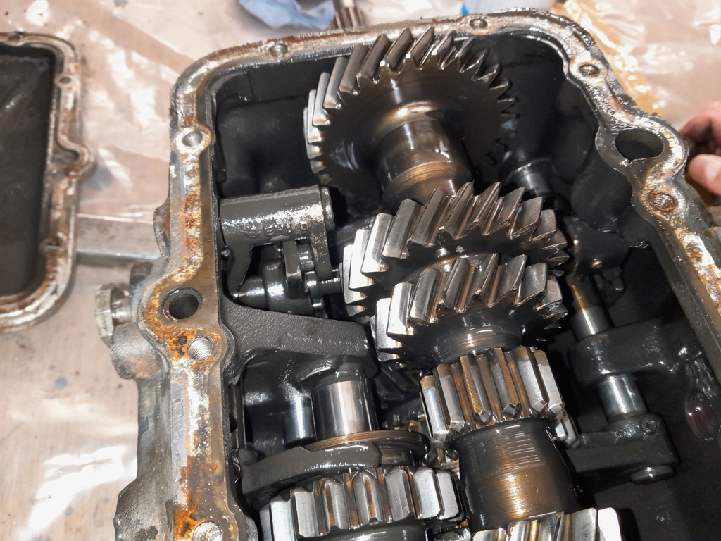

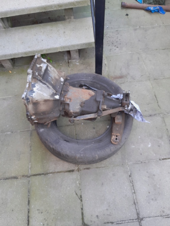

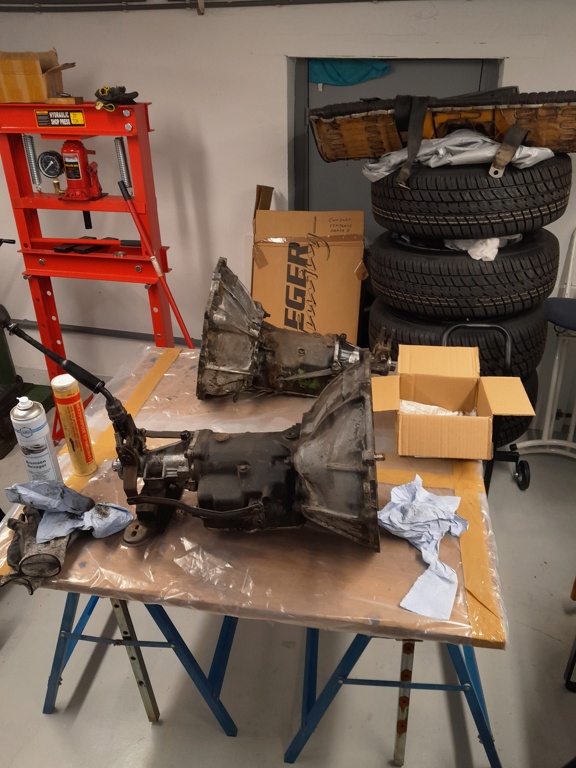

Pour ce qui est de la boite de vitesse avec la 2 deuxième qui ne passais plus je n'ai pas pris de risque j'ai repris celle de la 1.6 qui allait impecablement bien mais qui suintait un peu donc je l'ai démonter pour remplacer bourrage et quelque pieces au niveaux des tringleries pour éliminer le maximum de jeux
La remplaçante
Et la analyse de ce qui peut etre repris de meilleur sur la boite endommagée

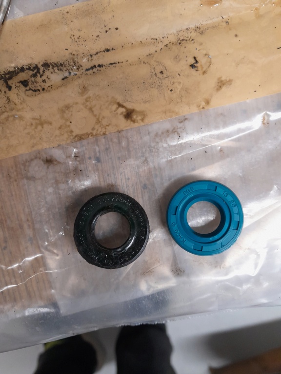

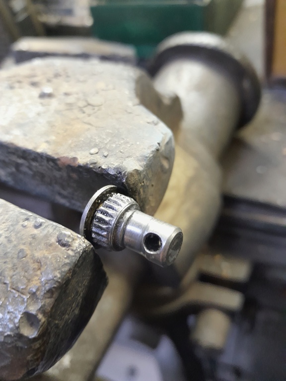

Ouverture obligatoire pour pouvoir retirer laxe de commande pour pouvoir remplacer les deux bourrages
Bien dur bien fatigué
En effet il n'y a pas photo

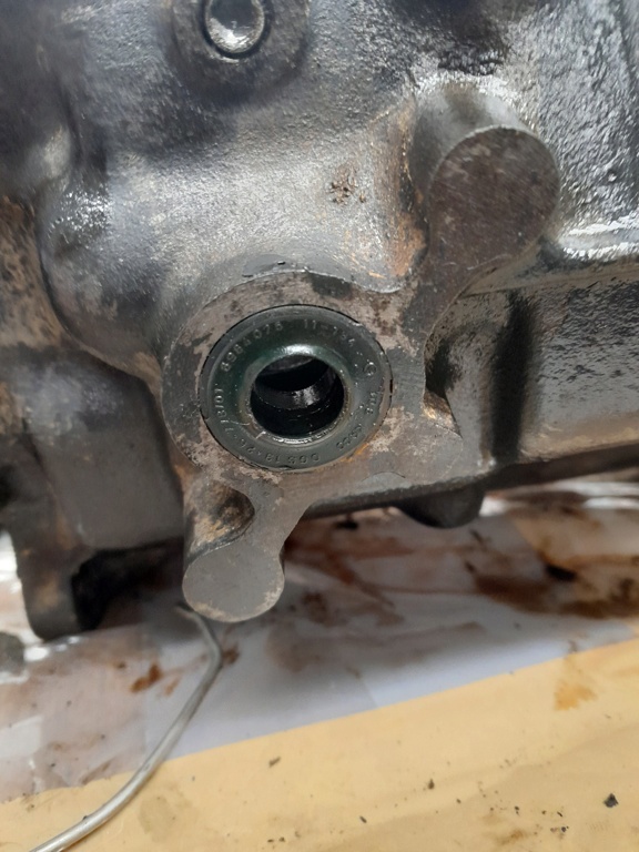

Ici ont vois bien l'usure dans laxe de réception des tringleries malheureusement je n'ai pas la photo du travaille mais il a été rechargé et repassé au tour il est comme neuf
Pareillement pour les bras de commandes jai repris les meilleurs ainsi que les rondelles de calages

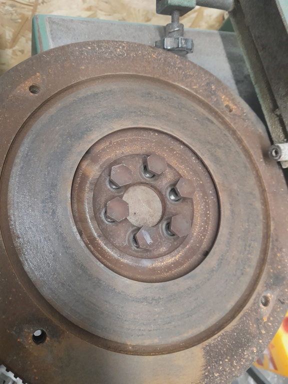

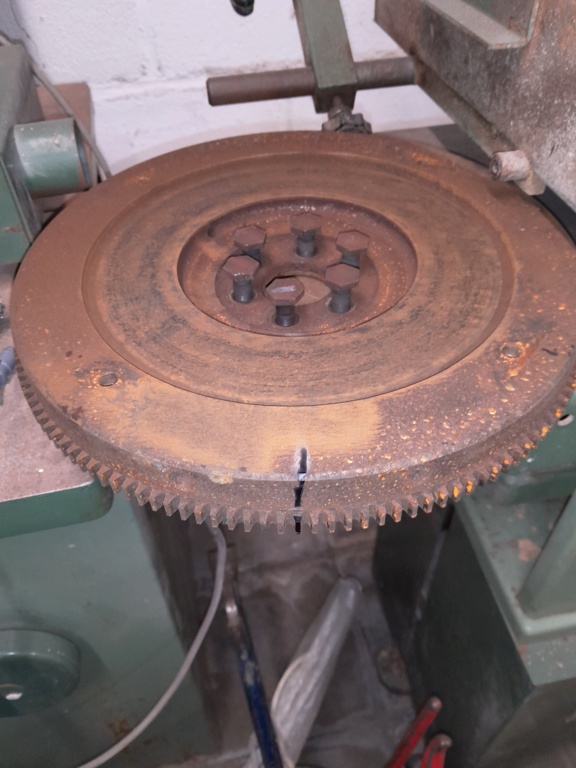

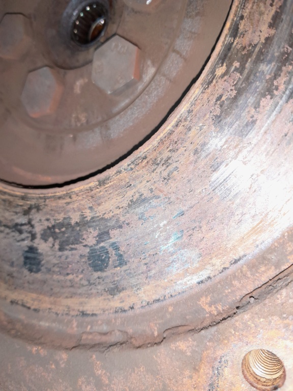

Le volant moteur de la 1.9 etait marqué par les rivets d'embrayage

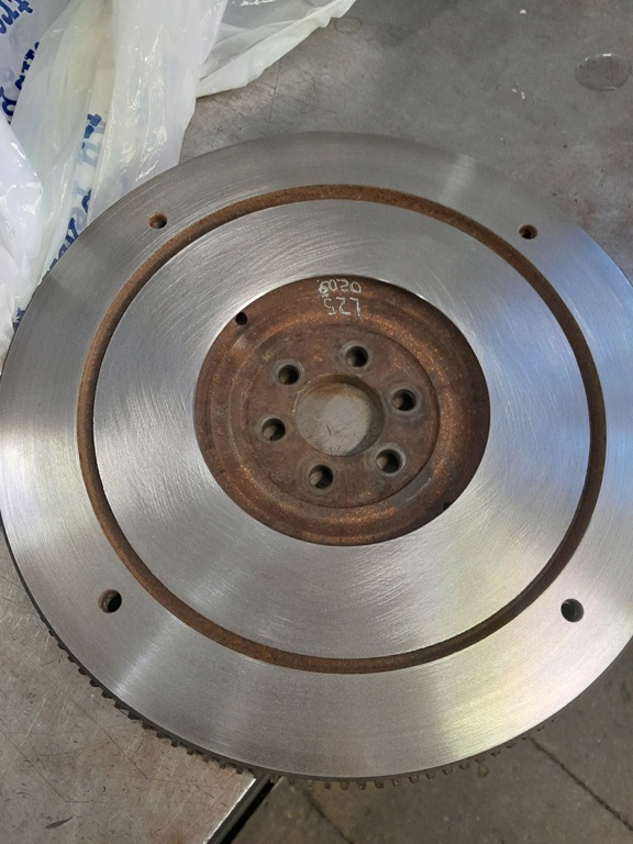

Donc j'ai aussi repris celui de la 1.6 que voici juste un peu rouillé
Et maintenant rectifié

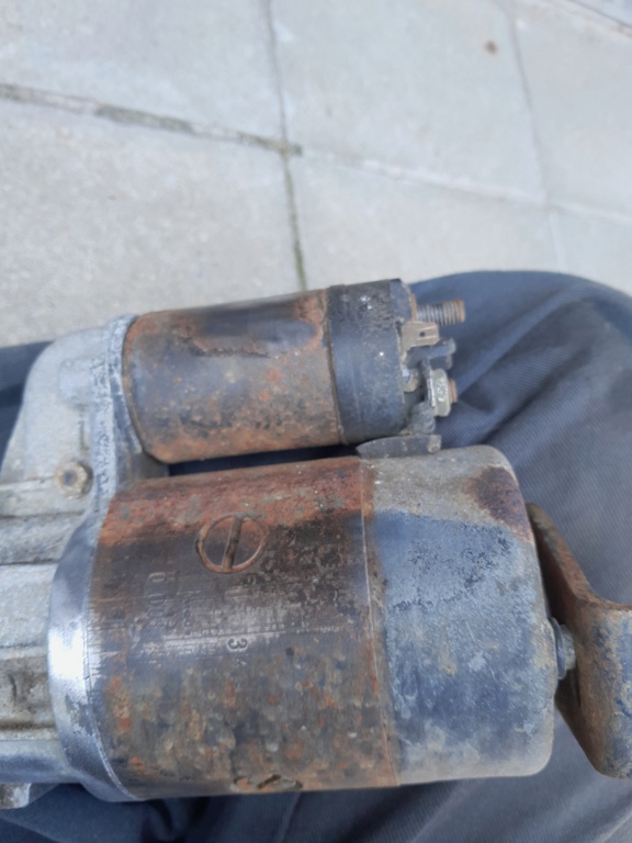

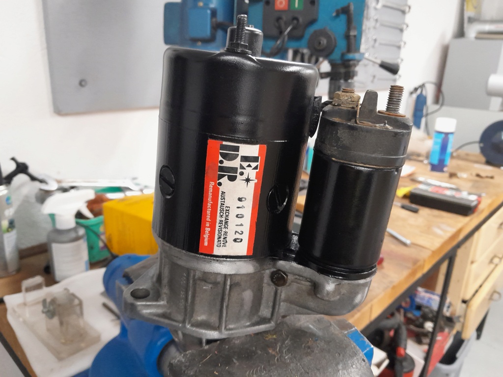

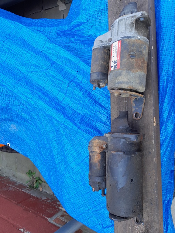

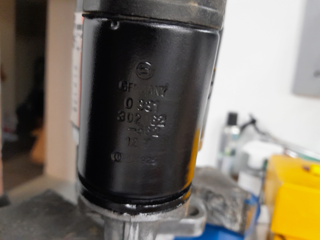

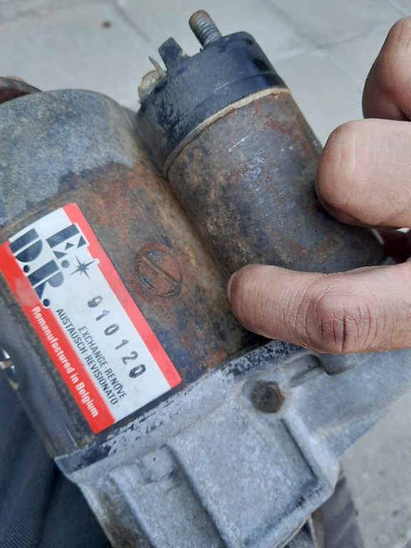

Pareille pour sont demarreur une fois sur 3 il tournait dans le vide avant de lancer le moteur... donc. Comme sur la 1.6 il avait déjà été remplacé et qu'il allait nickel je me suis dit allait ont échange mais avant un petit coup de propre
Celui du bas est celui de la 1.9 qui est hs celui du haut celui de la 1.6
Maintenant nettoyage et restauration
Avant
Apres
