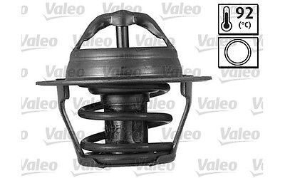

Le thermostat: d'abord on pose le joint en caoutchouc dans son logement dans la pompe à eau, après on pose le thermostat comme ça sur le joint.
Et après on mets le circlips.
