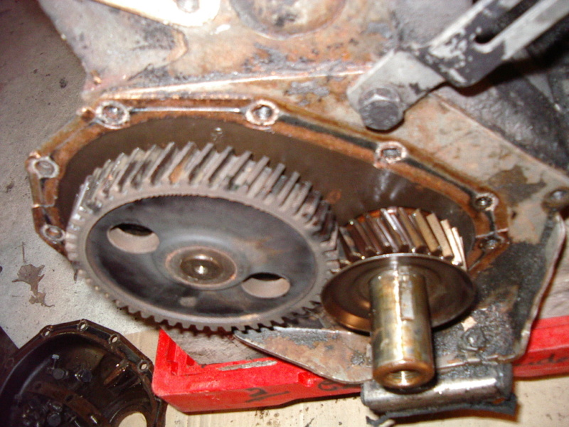

Tu as le pignon de l'arbre à cames cassé, généralement ça arrivait chaque 100.000kms !
Maintenant tu as beaucoup du boulot, je sais que tu n'es pas un grand mécanicien mais là c'est le moment pour apprendre les bases de la mécanique d'un moteur.
Si tu veux je peux t'aider.

wim bos a écrit : lun. 16 juil., 2018 20:51Tu as le pignon de l'arbre à cames cassé, généralement ça arrivait chaque 100.000kms !
Du coup l'acc et vilo sont relié par des pignons ? (genre ca, mais en plus simple ? http://www.franco-blitz.net/forums2/index....ic=14802&st=15)
http://www.rekord-p2-forum.de/index.php/Th...wechseln-am-P1/
La voiture à 140 000km mini si j'en croit le carnet d'entretient
La, on est 100% d'accord !
J'ai expressément acheté cette voiture pour apprendre donc :84:
Sortir moteur/boite (et en profiter pour tous refaire niveau étanchéité)
Faut que je voit si toute les pièces sont trouvables :ref:

Il te faut juste être un brin patient mais c'est vraiment pas sorcier de refaire un moulin ....
Il y a seulement 2 pignons et le moteur peut rester dans la voiture.
C'est une cascade de pignon la distribution sur ces voiture là ?
Si tu as ces pièces tu pourras réparer ton moteur.
http://www.matz-autoteile.de/www/index.php...emart&Itemid=69
Attention, bien marquer que c'est pour une Olympia de 1957

Les pistons et soupapes peuvent se toucher sur ce moteur ?
Sa ce passe comment pour le calage vilo/acc ?
Du coup, commencer par sortir radiateur, ventilateur, pompe a eau/courroie ?
