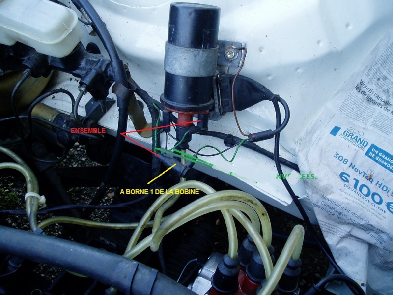

Aie !... les alarmes, 4 fois sur 5 foutent la merde au bout de 3 ou 4 ans...
Avant tout, débranches l'alarme, que de la M. comme Éric le dit.
Le fil vert qui va dans le faisceau est certainement le fil du compte tours, il est branché à la borne 1.
Ce fil vert a encore une autre fiche, tu peux les inverser et là le moteur ne démarra pas, ça m'a pris bien une demie heure avant que je l'avais trouvé, regardes.

ZYAV a écrit : ↑mer. 28 nov., 2012 08:16@ERIC M: je débrancherai l'alarme à l'avenir.
@WIM:Excuse moi si je peux paraître bête mais je ne comprend pas ton histoire d'inversion. Je ne vois pas ce qu'il faut inverser. Parce que sur ma manta, je suis branché exactement comme sur ta photo.
Tu devrais commencer par ça.
L'alarme coupe l'alimentation de ta bobine quand elle est en tension. Si un truc déconne (c'est très fréquent), tu n'as plus d'alime même quand elle est désactivée.
