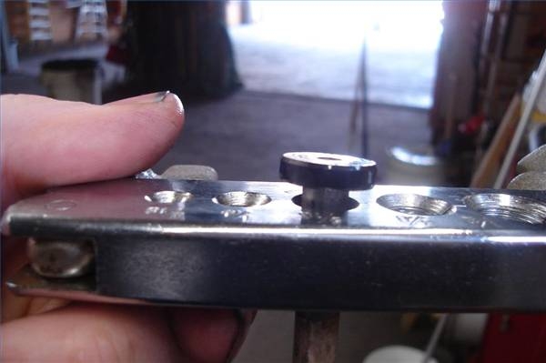

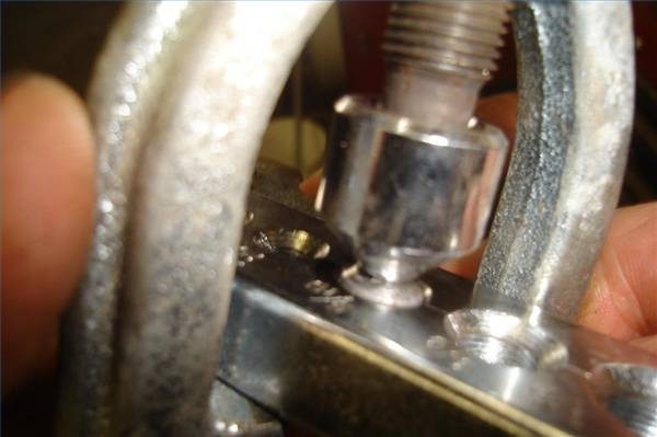

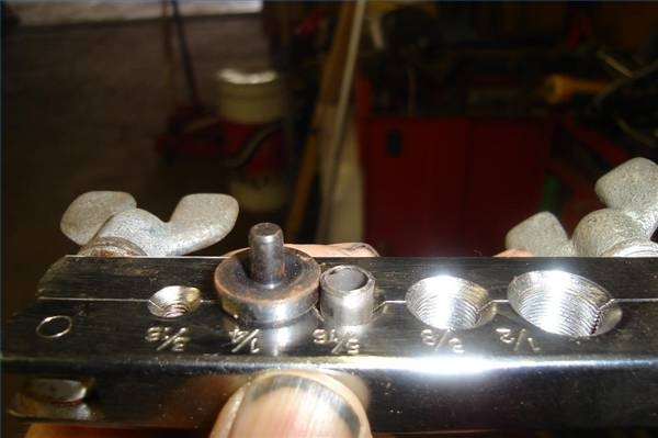

merci Willouhd, tes photos m'aident bien pour comprendre le pincipe, je suppose que pour la première opération "évaser en cone" ça se passe bien, c'est pour la deuxième opération "refermer le cône" que je me pose des questions.
Peux tu m'indiquer la forme de l'outil dans ce cas.
Merci,
Luc

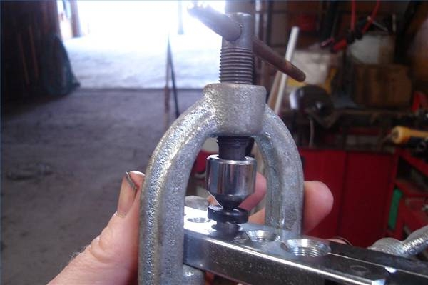

La "fermeture" du cône, c est la partie qui bloque le tuyau qui s en occupe.
C est juste un emboitement mâle / femelle en fait l outil.

mantaluke a écrit : jeu. 10 janv., 2013 17:26merci Willouhd, tes photos m'aident bien pour comprendre le pincipe, je suppose que pour la première opération "évaser en cone" ça se passe bien, c'est pour la deuxième opération "refermer le cône" que je me pose des questions.
Merci,
Luc

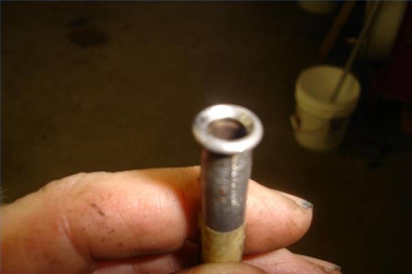

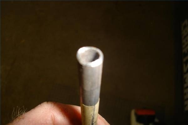

La 1er operation,ont presse le tuyaux afin d avoir un double cone,un coter conique coté tuyaux et un cone qui fini le tuyaux(en dessin,tu fait une ligne droite,tu monte avec un angle de 45 degré et ensuite tu redescend avec un angle de 45 degrés) ---^-
2e operation ,le cone de l exterieur se repousse dans le 1er cone ___// donc le tuyaux est doublé sur la fin
:red: houla là ,l explication :red: jespere que l ont comprend là
Willy, d'après moi la différence entre ton appareil et certain autres montraient est que le tien est plus costaud, plus professionnel ou industriel mais le principe est le même.
Sur le web, Image

Cet exactement ça Wim :bien:

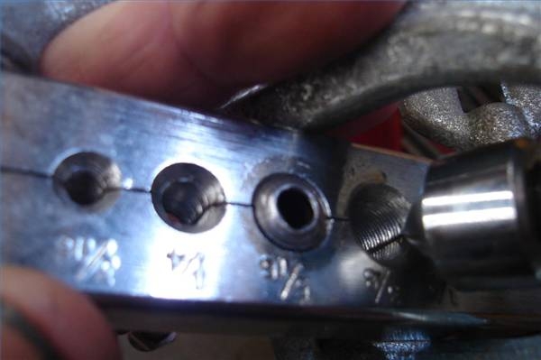

le mien est un proffesionel,d ou plus solide et rapide,10 minutes et j ai fait et placer le nouveau tuyaux,je mesure a la corde plus 1cm et zouuu
une astuce pour cientrer les tuyaux 4/6mm(j ai aussi l appareil,faut 4 ans d unif pour l employer)avec un morceau de manche de brosse ou l ont fait a la lime ronde les 3/4 de l empreinte du tuyaux,facile apres pour cientrer sans croquer le tube,juste bien le suivre avec son pouce en appuyant
les tuyaux plus gros 8-10mm là faut l appareil :sic:
Wim tu as vu les dimentions,cet en pouce et tu vera rarement en metrique ce genre d outil,moi cet en metrique

:merci: Grand merci à Wim ,Willy et à vous tous, j'ai parfaitement compris vos explications!
