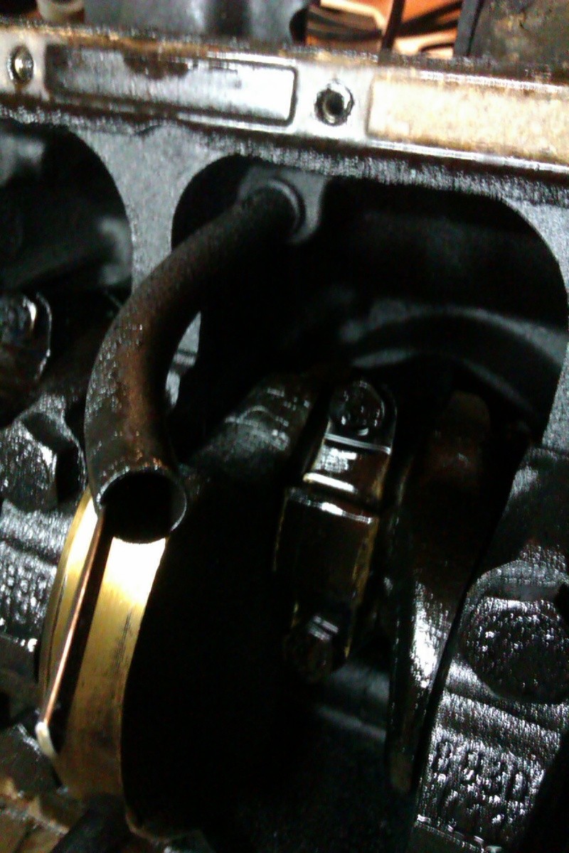

Bon j'ai regardé à ça hier soir. J'ai récupéré le carter huile+crépine+jauge du 1600. Encore le support de crépine et puit de jauge à garder. Pour le puit de jauge, comment je fais? Je tire dessus?
Sur le 2,2L, je vire le carter; surprise le bloc n'est pas vidangé, juste le temps de foutre un bac en dessous et de vidanger à l'arrache... :bouletdujour: . Je vire la crépine et pose direct celle du 1600. Ca passe large. A voir avec le support de crépine en place. Faut que je pense à resserrer au couple les vis des paliers de villebrequin que j'aurai desserré... Par contre il n'y a pas de puit de jauge sur le 2,2L, normal?

Le puits de jauge ? qu'est ce que tu as comme puits de jauge, un bout de tube ?
Pas tout les blocs ont un tube / guide pour la jauge, il faut utiliser la jauge du 1600 et copier le tube / guide, attention la hauteur de la 'partie extérieur' de ce tube / guide est très importante, il faut que les marques max. et min. arrivent à même distance du bas de bloc moteur

J'ai ce tube sur le 1600.
