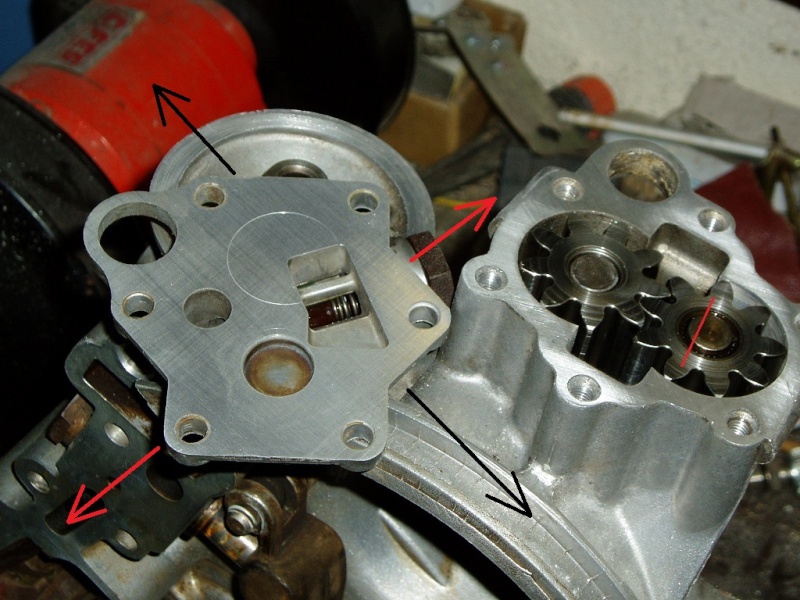

Pour en finir avec le clapet de décharge et le couvercle de pompe à huile, voici ce que j'ai constaté :
- sur mon ex-Commodore (bloc 3 litres), même montage avec 2 clapets...!
- sur un 2.8 récemment acheté par un ami, pas de clapet sous la pompe. Couvercle plat.
- en principe, avec le montage clapet dans le couvercle, l'axe du pignon de la pompe entraîné par l'allumeur est plus long. Il dépasse du plan de joint de la pompe. Il y a une cavité usiné dans le couvercle pour ... peut-être le guider.
La curiosité c'est que dans mon cas, l'axe ne dépasse pas du plan. Donc la cavité ne sert à rien, en espérant que ça ne réduit pas l'efficacité de la pompe.
- le couvercle proposé par Risse est très lourd (acier + rigide) et la protubérance du clapet est incompatible avec le carter d'huile du moteur 6 cylindres qu'il faudrait enfoncer pour que ça passe.

Je trouve qu'un joint papier de 0,5MM est un peu épais, ces joints d'Opel sont 0,3MM.
Quand j'ai fais mon moteur j'ai rectifié en limant la hauteur du corps de la pompe, attention ce n'est pas un boulot pour 'tout le monde', et j'ai contrôlé le jeu en utilisant du plastiguage.

Chez les premiers carters de distribution le clapet était dans le carter, Opel a fait une modification et a déplacé le clapet dans le couvercle de la pompe, l'ancien clapet dans le carter était mit 'hors jeu' en mettant un bille et un ressort très costaud.
Le jeu axial des deux pignons doit être minimal, si-non tu auras une grosse fuite interne ce qu'il réduit la capacité de la pompe, surtout à chaud.
Le problème du couvercle des pompes 'Risse' est déjà discuté.

J'avais du joint en 0.25. J'ai fait un premier montage sans serrer et déjà ça résistait... ça forçait en tournant le distributeur à la main. Donc j'ai mis deux épaisseurs, c'est à dire 0.50. Mais je n'ai pas dit mon dernier mot ! Je reviendrai sur ce soucis plus tard car j'aime avoir une bonne pression !

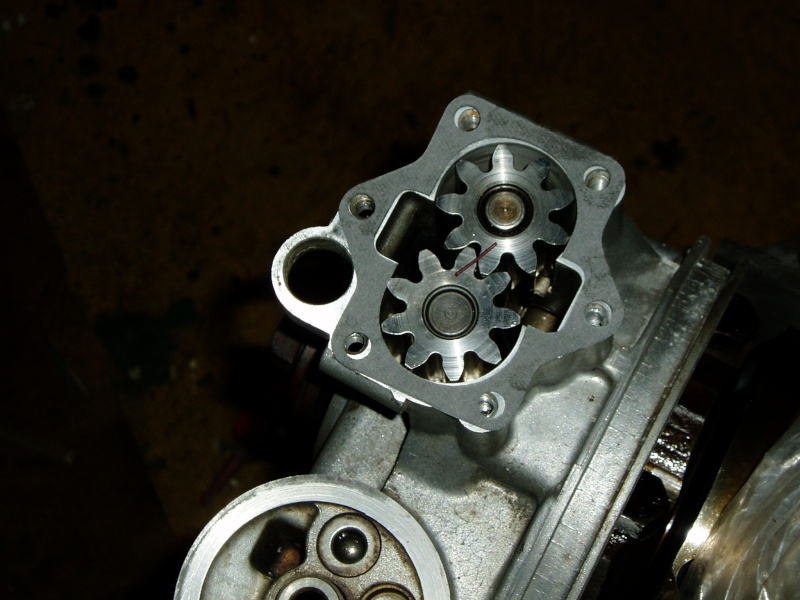

Sur tes photos, j'ai l'impression que, comme ma pompe, l'axe du pignon entrainé directement ne dépasse pas, et donc ne vient pas dans le couvercle au niveau du petit cylindre usiné. Curieusement, mon ami Jean-Claude a jeté un œil sur son moteur démonté et l'axe dépasse sur le sien...
Un de ces quatre, je viendrais volontiers traîner mes Yokohama du côté de St Martin de Crau. C'est joli là-bas je crois.
Salusse a écrit : mer. 25 juin, 2014 14:11J'avais du joint en 0.25. J'ai fait un premier montage sans serrer et déjà ça résistait... ça forçait en tournant le distributeur à la main. Donc j'ai mis deux épaisseurs, c'est à dire 0.50. Mais je n'ai pas dit mon dernier mot ! Je reviendrai sur ce soucis plus tard car j'aime avoir une bonne pression !
En tournant le distributeur ? en tournant le pignon à l'aide d'un tournevis tu veux dire :84:
Les pignons étaient dessous le corps de la pompe, c'était pour ça que j'ai réduis la hauteur du corps.
Si l'axe / pignon dépasse le bas du corps de la pompe il faut impérativement placer des joints.
Les environs de St. Martin de Crau sont très jolis, mais actuellement pas bon pour chauffer les pneus, trop des touristes, par contre tu es toujours le bienvenu !

Sur ma pompe, l'axe du pignon dépasse aussi :
J'en profite aussi pour mettre les photos, lorsque j'avais remplacé le clapet...
On remarque ici que la porté dans le couvercle est bien marquée :
Ainsi que le clapet en plastique... :
Et le ressort qui est marqué sur une spire, tordu, il frottait dans le couvercle...:
Rodage de la portée dans le couvercle à l'aide du clapet en acier et d'un bout de durite et surfaçage du couvercle sur un marbre...
C'est beaucoup mieux, plus de fuite comme avant...
Remontage du clapet, ressort et rondelle neuve.
Tout cela, n'a pas amélioré la pression. La seule chose que je n'ai pas faite, c'est de mettre un joint plus fin...
Je me suis dit qu'il fallait se faire une raison : mon moteur est usé. :tanpis:
Ce n'est pas normal de devoir mettre un joint plus fin, un ressort plus dur, un clapet un peu plus long... Où encore un radiateur d'huile et de l'huile au dessus du niveau.
Je ne suis pas contre ces méthodes, au contraire... Mais la pression devrait être correct sans tout cela, avec un ressort, clapet et joint d'origine.
Je suis têtu... et je me répète... :red: , mais même avec un moteur en bon état, je persiste à dire que cette pompe est un peu trop juste pour ce 6 cylindres. C'est pour cela que le problème se manifeste plus tôt que chez les 4 cylindres.
