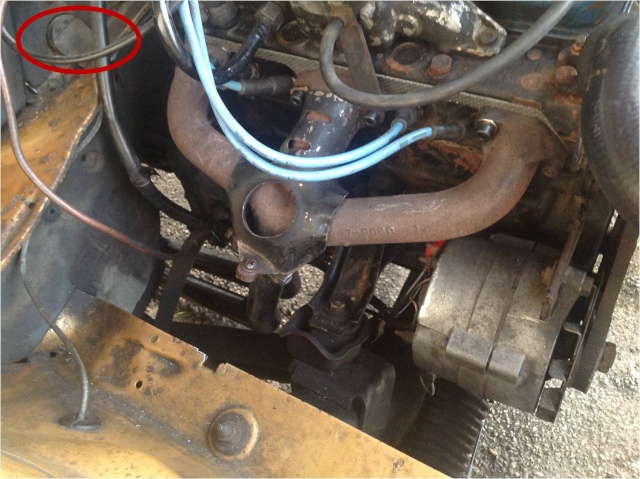

Il y a également un petit évacuateur d'eau en plastique à droite du bac qui se bouche facilement...
Stef
Stef
Ce ne serait pas ça ?????? :?:
Messages : 11446
Si cette dernière evacuation est bouchée, elle peut entrainer une montée du niveau dans le bloc chauffage...

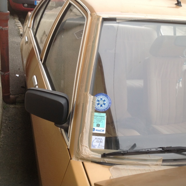

Outre le fait "presque avéré" que ça passe par ton joint de parebrise et peut-être par ton bac à batterie, je pense toujours que les vis de fixation du bloc chauffage (dont l'une est tout près de cette évacuation) ne sont pas étanches.

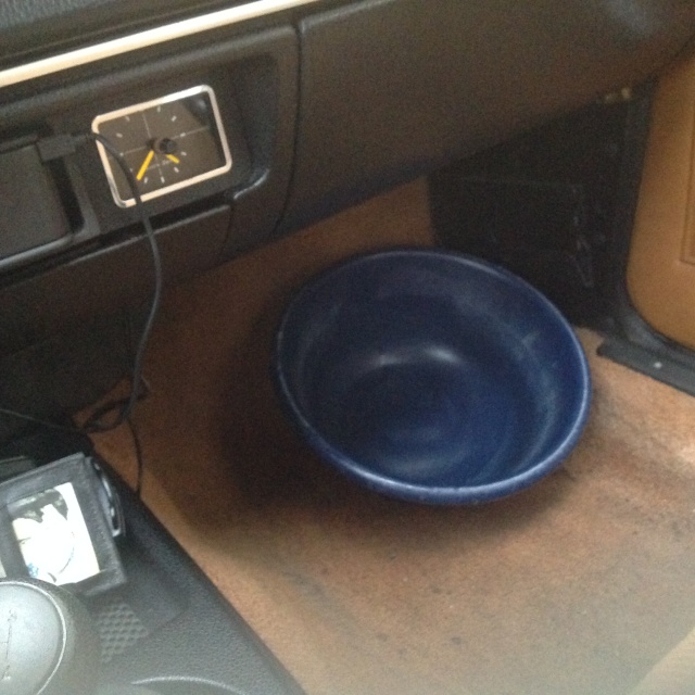

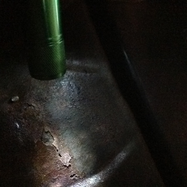

Par contre, la tôle au dessus des pieds de la passagère ( :oui: ), est trouée par la corrosion, donc sûrement à cause de ce joint. ca vient bien d'en haut. Je vous mets les tofs de toutça. Je regarderai mardi en rentrant de Lituanie, normalement, la bassine devrait être vide, le chemin eau-joint-tôle-bassine étant obtrué. Restera à démonter une partie du tableau de bord :oops: .
Le trou au-dessus de la bassine.
En attendant....
