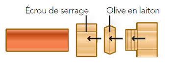

Et une des olives des raccords rigide avec juste une petite fêlures ?
J'avais déjà eux le cas, et j'ai mis un moment à trouvé, avec des coups de pompages aléatoire...
Et trouvé en refaisant tout le système du coup. (dans le doute, c'est les freins quand même)

Robi a écrit : jeu. 10 sept., 2015 12:32Et une des olives des raccords rigide avec juste une petite fêlures ?
Mais il n'y a pas des olives dans les tuyaux rigides, ils sont 'tulpés'.

Me suis mal exprimé.
Le raccord du tuyau rigide mâle qui va dans le flexible.
Pas l'écrou à tuyauté, mais bien la tête du raccord rigide.

Robi a écrit : jeu. 10 sept., 2015 14:35
Putain mais c'est quoi le nom
Ça s'appelle un raccord évasé ................................... :jap:
Ce mot n'était pas étrange pour moi mais je me ne souvenais plus ,en anglais ça s'appelle "flare coupling" et grâce à Google traduire je suis arrivé à ça. :bien:
