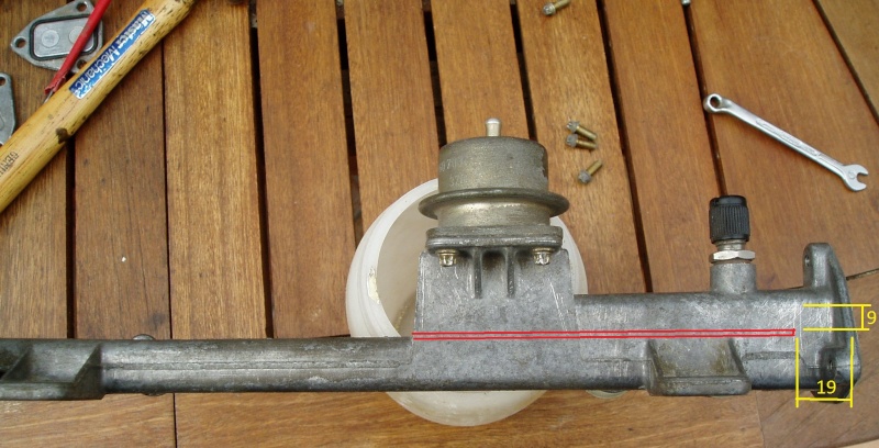

Voici une autre photo que j'ai prise avant la finition. j'ai fais une petite boutonnière pour ne pas que la vis du couvercle me gene. J'ai aussi modifier l'autre cote pour pouvoir y mettre la vis creuse pour l'alimentation d'essence.
Je pensais avoir fais une photo de mon support seul je vais en refaire demain si possible.
Rien n'empecherait de mettre un gougeon un peu plus long et de faire la patte plus longue aussi, ainsi plus besoin de boutoniere et le couvercle en alu ne generait plus. J'avais pense refaire un couvercle en tole a la place de celui en zamac ainsi on peut souder une fixation pour les ressorts de gaz

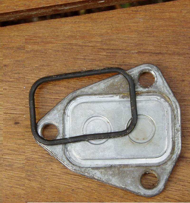

olikadt a écrit : dim. 13 mars, 2016 21:32J'avais pense refaire un couvercle en tole a la place de celui en zamac ainsi on peut souder une fixation pour les ressorts de gaz
Faire un couvercle est presque impossible, regardes comment c'est fait.
Le joint est placé dans un logement, pas étonnant parce que l'étanchéité de ces couvercles est très sollicité.

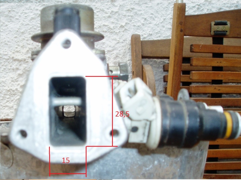

L'ouverture au bout de la rampe a des dimensions de 15 x 28,5MM çà donne une superficie de 4,275CM², à 3 bar la pression sur ce couvercle est 12,825KG c'est sérieux !

Pour la plaque de la rampe, je laisserai celle d'origine et doublerai par une en tole et remplacer les vis par des gougeons plus long ainsi je peux clamer les deux plaques et faire tenir les ressorts, j'ai bien l'idee mais c'est difficile a expliquer. Je n'avais pas pense qu'il pouvait y avoir autant de force sur ce petit couvercle, je n'ai pas ouvert la rampe, mais ton calcul le prouve Wim, il vaut mieux laisser celui d'origine :jap: .
