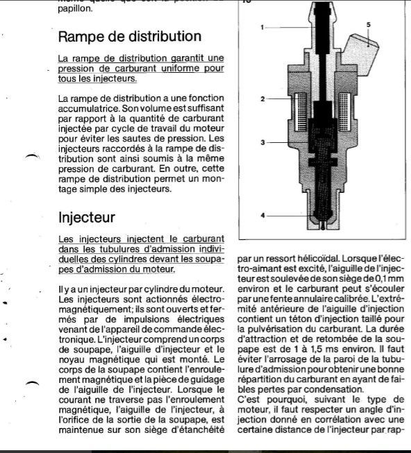

Voici, une copie du manuel de Bosch

Merci pour cette réponse sur le fonctionnement des injecteurs
