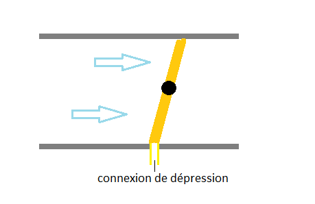

Avant d'arriver au niveau actuel j'ai du faire pas mal des recherches et modifications sur l'injection de mon moteur.
J'avais un boîtier 2.0 un 2.2 et un 2.4 et j'ai du constater que l'endroit ou le flexible de dépression est branché est toujours en bas mais son ouverture dans le boîtier n'est pas toujours au même endroit.
Qui fait qu'avec un allumeur 2.0 (comme le tien) l'avance par dépression n'est pas toujours correcte.
L'ouverture doit être comme sur ce plan ou même un tout petit peu avant le papillon.
Sans démontage du boîtier c'est difficile à vérifier.
J'ai le corps papillon du 2.2.
