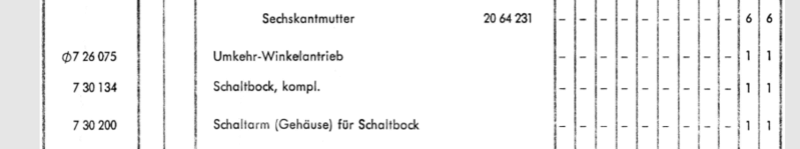

Oui, j'ai lu ça, j'ai demandé des explications à Thomas Naske d'Edelschmiede, il est très serviable.
La référence Opel de cette pièce est 7 26 075
Voici la page de la catalogue pièces de rechange.
Comme nous avons vu ce n'est pas disponible chez l'Edelschmiede mais chez ATZ c'est dans leur webshop http://atz-online.com/p/opel-gt-kadett-bc-...-original-opel/
Vu que ATZ ne mentionne pas un prix c'est fort possible que ce n'est pas en stock, reste à demander ça.
