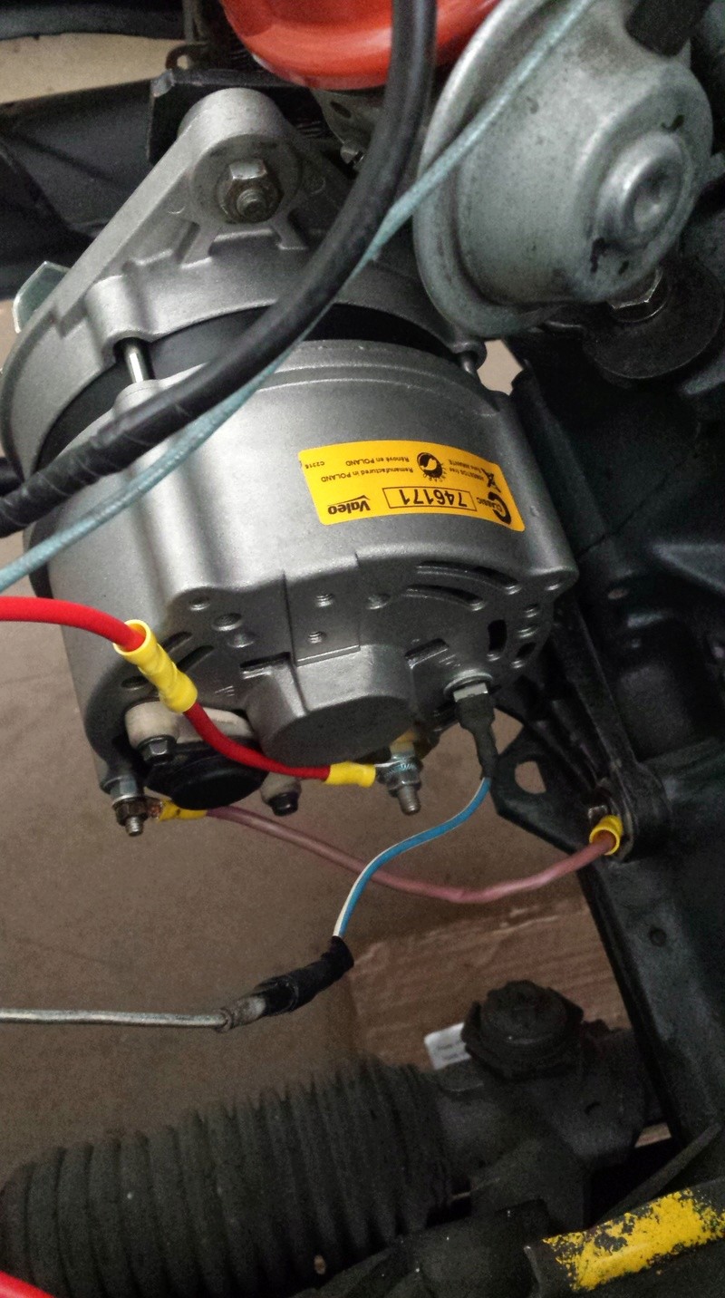

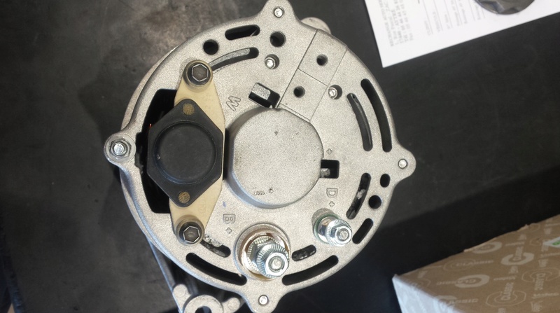

J'ai changé l'alternateur pour un Valeo neuf. Comme on l'a vu sur Facebook, là liste des modèles cités est aussi bien pour des CIH que poir des OHC. Bref je l'ai pris et l'ai monté, en devant rallonger les fils.
Le hic est que maintenant le témoin au tbd ne s'allume pas et la tension moteur en marche ne dépasse pas les 12,13 V. La tension remonte lorsque le moteur est éteint. Je pense pourtant avoir bien branché.
Et puis toujours le sifflement et le ralenti intenable...
Je ne m'en sors plus là.

hello pierre retire le fil marron la masse se fait par le voyant

Je ne comprends pas ce que tu veux dire Pascal.
Tu peux surcharger la photo si tu veux.
Sur le 1600, la masse était raccordée ainsi, entre le support et le -.
La masse de l'alternateur était toujours pareil chez les moteurs CIH et OHV.
Un fil marron de 4MM² avec une cosse à œillet 5MM (prise par un écrou de l'alternateur) et une cosse à œillet 10MM (prise par une des 2 vis de fixation du support alternateur au bloc moteur).
