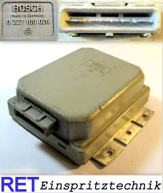

Omega87 a écrit : mer. 09 oct., 2019 12:14Je n'ai plus ma A1, mais je ne vois pas de calculateur d'allumage sur une A1. Je pense qu'il y a confusion avec autre chose
Regarde sur le schéma que j'ai posté (c'est bien le schéma d'allumage pour une A1).
"K20" correspond à ce boitier gris que j'appelle "calculateur" qui apparait sous le nom de "Steuergerät - Transistorzündanlage".
Voici à quoi il ressemble :
Omega87 a écrit : mer. 09 oct., 2019 12:14Oui mais ils ont les masselottes dans l'allumeur pour l'avance centrifuge, et donc ils n'ont que l'allumage électronique sans correction électronique
Et pourtant mon allumeur sur la Monza possède bien les masselottes et ce "calculateur" d'allumage... Pareil que sur la BM, sauf qu'il y avait encore en plus, le module amplificateur.

maintenant que je vois les photos, c'est un module d'allumage transistorisé, pas un calculateur, donc normal les masselottes...

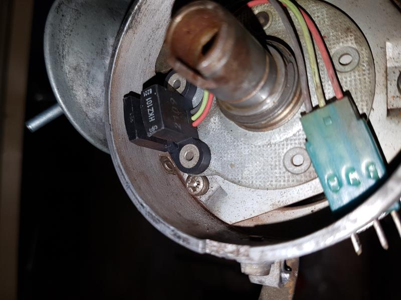

Comme j'ai aucune info de ce put... de générateur d'impulsions (ce dont je demandais comment controler depuis le debut, lol)
Je suis à la recherche d'un allumeur bosch 0237 320 001!

Ok c’est la bonne sonde
C’est vrai que ça fait comme un allumeur qui a énormément de jeu dans l’axe.
