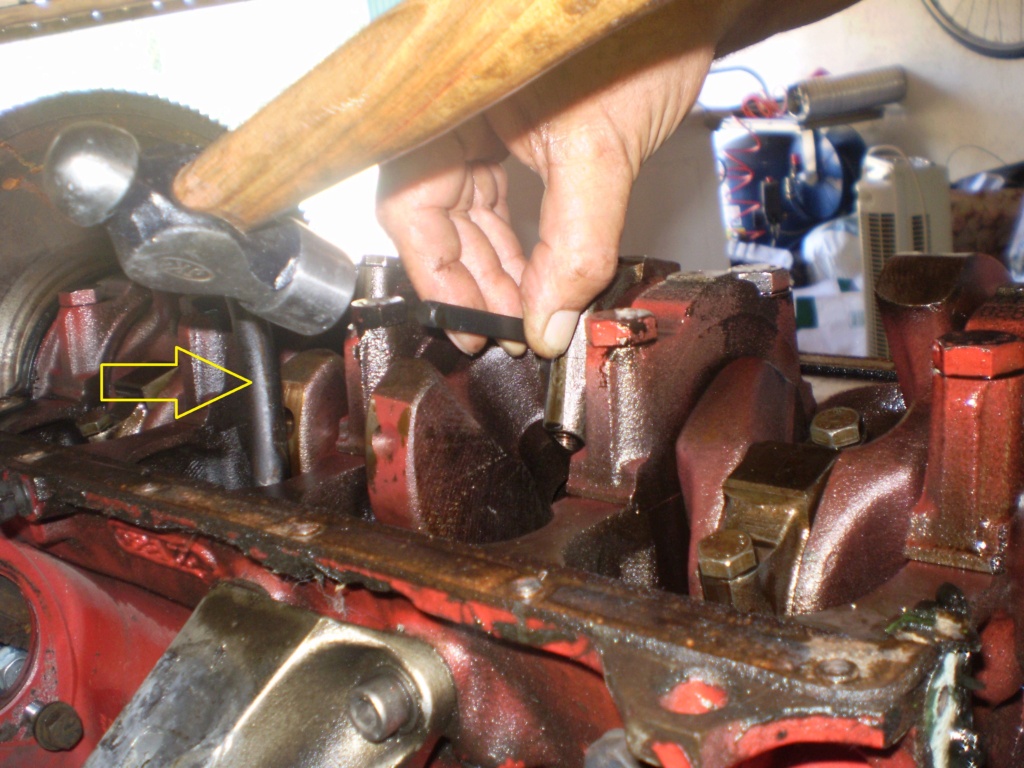

Oui en effet il te manque le tube qui en plus de guider la jauge l’empêche de bouger dans tous les sens
Je pense que ça dépend pour quelle voiture le bloc a était fait, je cul devant ou le cul derrière, mais je sais que c'est un tube courbé, la dimension (diam. extérieur) de ce tube n'est pas courant. 13MM.
Une très ancienne photo prise par mon fils lorsque j'ai marqué les bielle et chapeaux de bielle d'un 2.2

OK mille mercis à vous deux, pour les photos explicites :bien: cela lève ce mystère que mon petit cerveau n'arrivait pas à comprendre.....je me disais que de déplacer une jauge ne devait pas présenter de problème, et pourtant plus je cherchais et plus je mesurais, et moins je comprenais ce qui cloche :?: :muah:
reste plus qu'a en trouver un :sol: de tube, j'ai encore un autre 2.0E que je vais ouvrir pour voir si ce fameux tube s'y trouve :oui:
