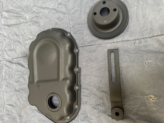

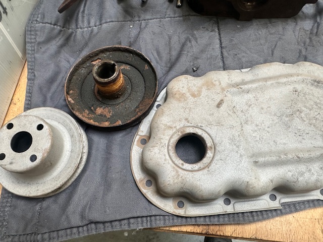

Le nettoyage avance bien !
-Carters sablés et peints
-Supports sablés et peints
-Toutes les vis brossées et têtes peintes
-Boîte de vitesses brossée, nettoyée et peinte
-Alternateur révisé, avec remplacement du porte-balai par un neuf, nettoyé et peint
-Nettoyage complet de l’allumeur
J'ai trouvé le necessaire bas moteur qui arrivera début d'anné prochaine pour le remontage
en attendant:
J’ai reçu mon kit de joints de carburateur pour procéder à sa rénovation.
J’ai également reçu mes joints de queues de soupape.
La culasse est sablée, en attente de son départ pour contrôle, rectification et blanchiment.
Je suis actuellement sur le nettoyage et le rodage des soupapes.
Lors de la dépose, j’ai été surpris de constater que seules mes soupapes d’admission avaient des joints de queue
J’ai consulté la RTA, mais je n’y ai trouvé aucune information à ce sujet.
Quelqu’un aurait-il une info là-dessus ?

Je te confirme que toutes les soupapes ont leur joint
Tu n'avais pas de perte de puissance ? Tu risques de retrouver du souffle avec un moteur tout beau tout neuf
