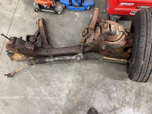

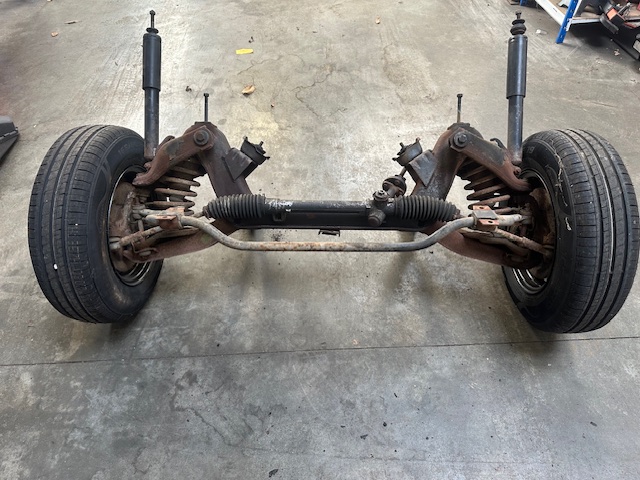

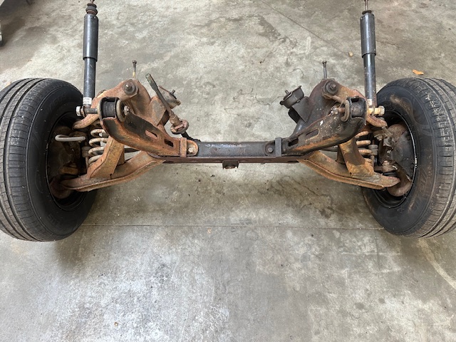

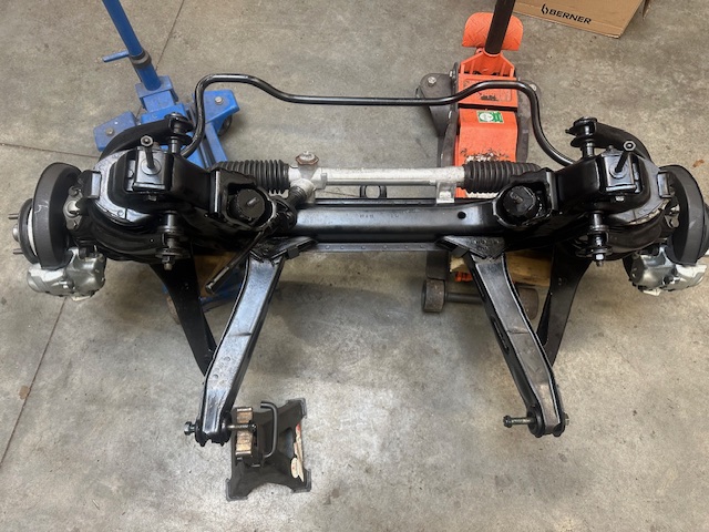

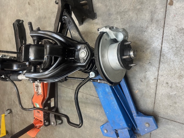

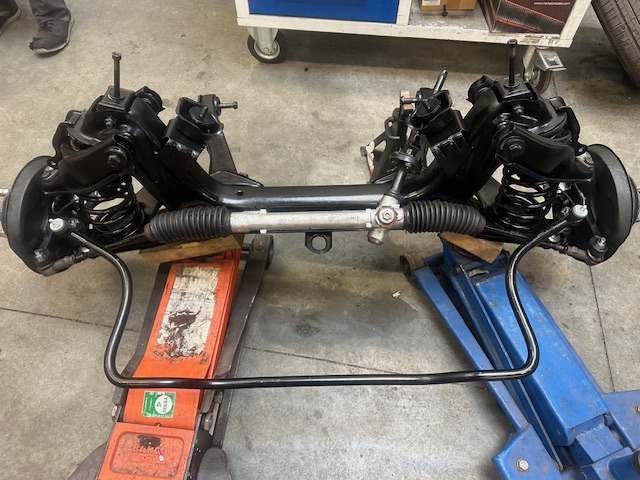

La rénovation de l’essieu avant est terminée ; voici quelques clichés :
Après pas mal d’heures de sablage, de nettoyage et de peinture, je suis satisfait du résultat.
Mes pièces moteur n’arriveront qu’à partir du mois de février. On va donc commencer à regarder l’essieu arrière pour essayer de le mettre dans le même état que l’avant. 🙂
Messages : 11843
Re: Ascona B 1.2 1975
Comme neuf! :bien: :clap:
Messages : 6527
beau travail :bravo2:
