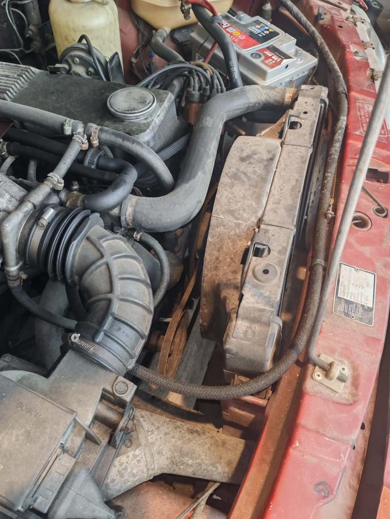

Ah ben va y en avoir. Il reste quoi a faire :
Les amortisseurs, ressorts, coupelles a l'avant.
les deux courroies ( D.A & Alternateur )

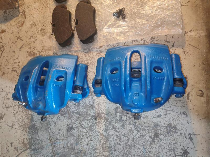

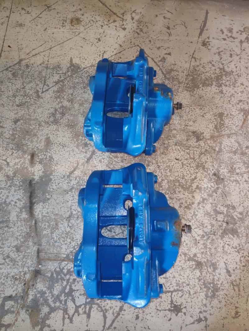

freinage avant et arrière

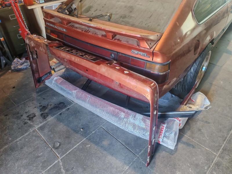

Pare choc arrière
