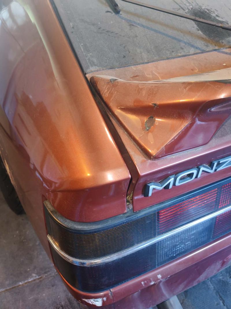

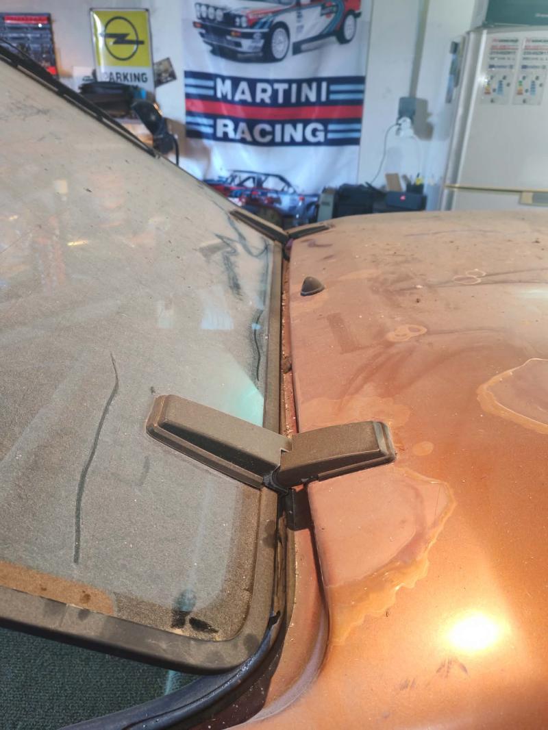

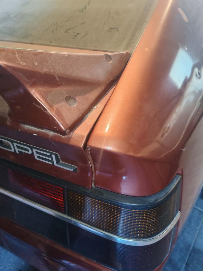

Alors voila, j'ai réglé a nouveau le hayon, c'est mieux, moins de décalage, mais pas au top non plus. les charnières sont bien leurs place.

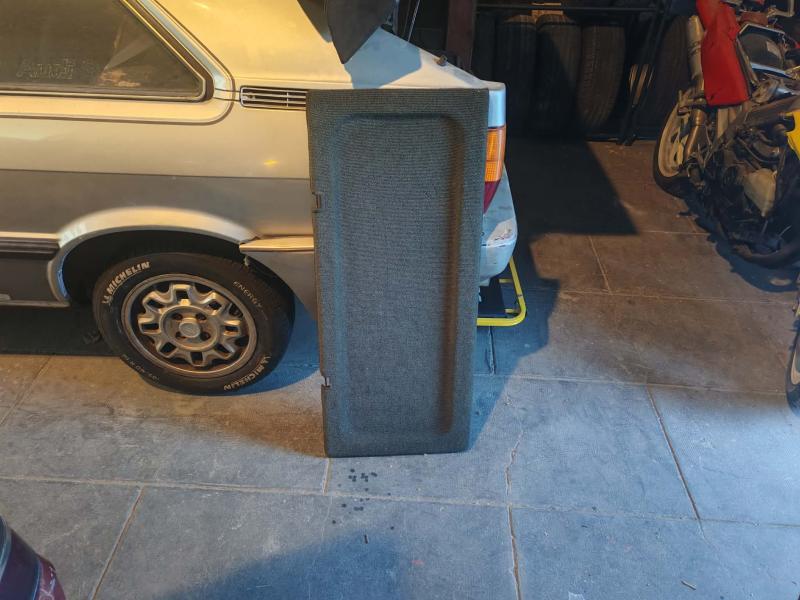

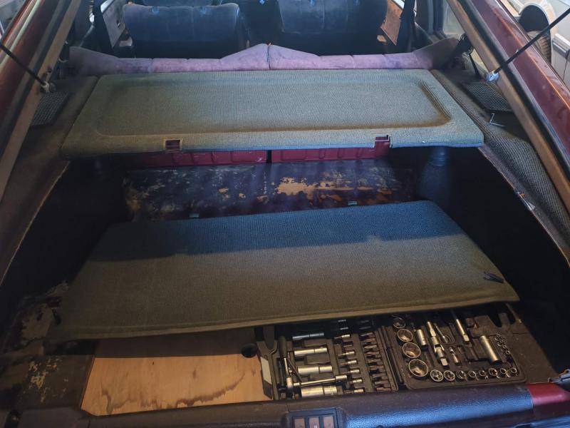

Il y a quelques années, j'avais acheter des planches de la même couleur que ceux d'origine, ça fait carrément plus propre. Dommage qu'il n y est plus les verins d'origine, pour les anneaux.

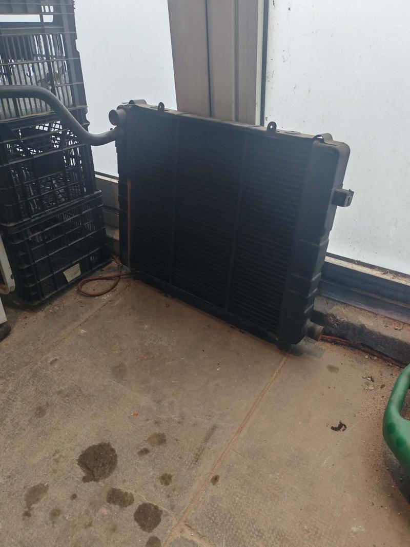

quelqu'un c'est comment on nettoie un radiateur ? Remarque, il doit y avoir des tuto sur le net.

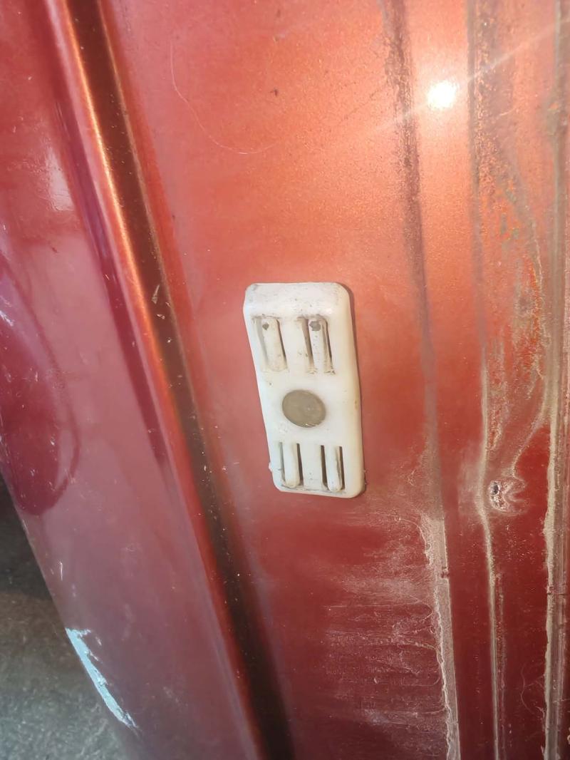

Quelqu'un aurai il des clips comme celui si ? C'est pour la garniture du pare-choc arrière.

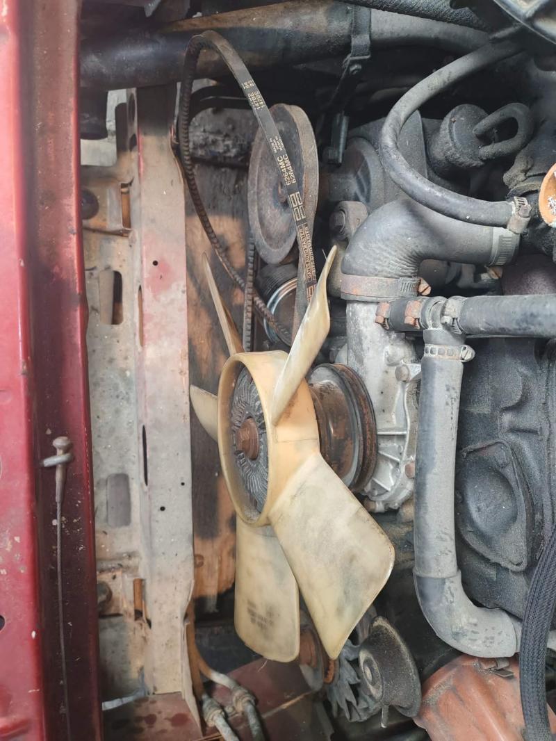

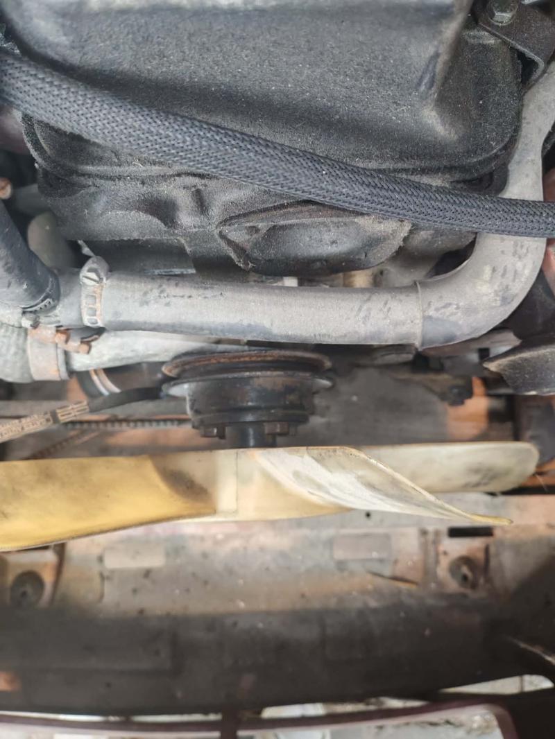

Autres chose encore, quelqu'un a la solution pour bloquer le ventilo ? J'aimerais bien le retiré pour pouvoir changer les courroies.
Merci a tous ;)
