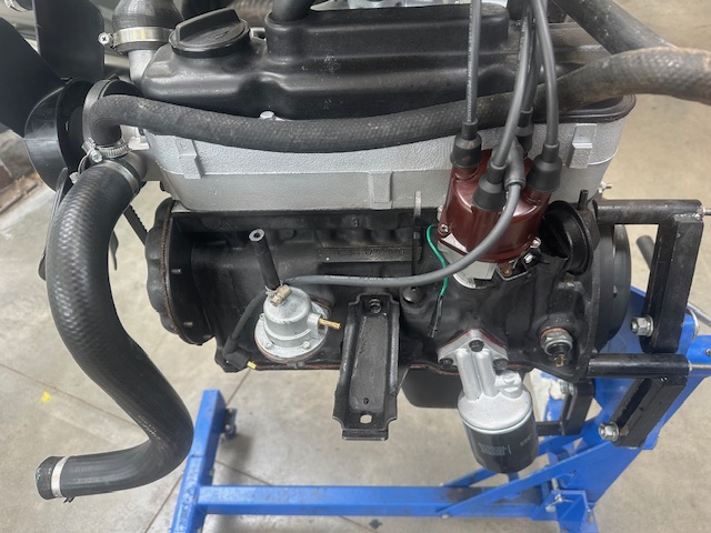

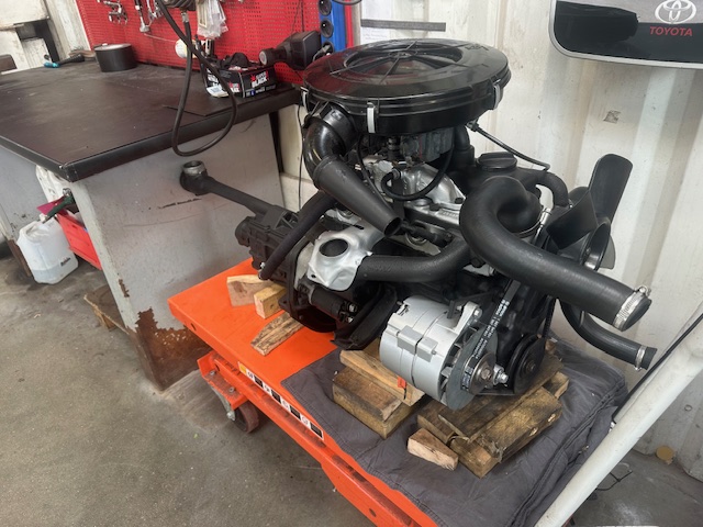

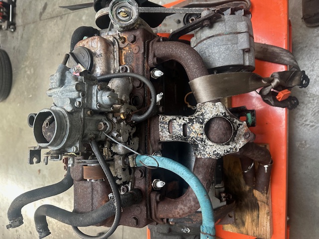

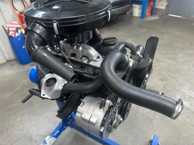

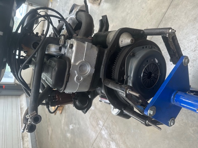

La rénovation a bien avancé, mais je n’ai pas eu beaucoup de temps pour tout vous partager !
Le réservoir est réparé.
Après avoir reçu toutes mes pièces, remontage complet.
J’ai récupéré ma culasse de l’usinage, avec sièges neufs et soupapes rectifiées.
Remontage complet du moteur avec segmentation, coussinets, joints, chaînes, embrayage, et j’en passe, tout remis à neuf,
avec la peinture qui va bien :p
Prochaine étape : reposer l’enfant dans les bras de sa mère :))
J’ai quelques petites questions :
Quel type de batterie est prévu d’origine sur ces moteurs (Ah, A) ?
Pour l’huile moteur, que me conseillez-vous ? Une vidange est à faire après une segmentation, au bout de combien de km ?
Pour l’huile de boîte, que me conseillez-vous ?
Merci pour vos retours, en espérant vous partager bientôt la vidéo d’un moteur qui tourne rond ;)
