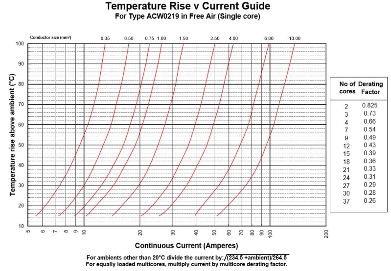

Voilà le graphe dont je me sert lorsque je fabrique les faisceaux de prototypes:
Selon les conditions environnementales, on peut aller loin en courant, mais ne jamais oublier qu'une fois regroupés et gainés, les conditions ne sont plus les mêmes.

oui, c'est marrant ! je me suis fait exactement la même réflexion que toi Wim, en voyant le petit fil blanc pour les feux. :?:
:merci: Alex, très intéressant et utile tes abaques.
ça confirme ce que je disais la loi section en fonction de l'ampérage n'est pas linéaire: si tu veux passer 20A il faut du 1.5 qui ne dépassera pas 30°C et si tu veux passer le double soit 40A il faut plus que doubler la section, ici du 4mm² qui chauffera à 40°C donc plutôt du 5mm² pour rester à 30°.

alexlabricole a écrit : sam. 04 juin, 2016 19:11
Merci pour ce tableau :jap:
