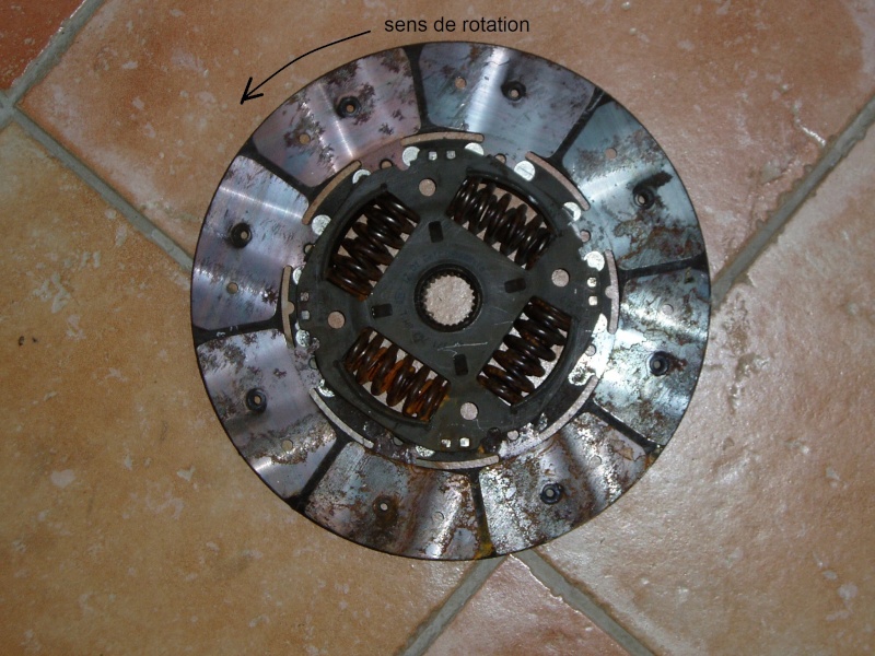

Ce n'est pas si long temps passés que nous avons eu une 'grande discussion' sur ce sujet.
Voilà, une photo d'un disque vu de coté boîte à vitesse (Getriebe Seite) le sens de rotation est donc à gauche (contre les aiguilles) et regardes la position des lamelles
Si tu regardes maintenant la position des lamelles de ton disque tu sais dans quel sens il doit tourner.

Du coup pas de direction claire pour "extraire" les poussières.

C'est exactement ce que j'ai pensé!
Le principe devrait être 'normalement) comme sur les disques de freins rainurés...

Je me répète mais est ce que le disque se plaque dans les deux sens sur le plateau de pression du mécanisme...?
Pour la Monza 3l en 240mm, il n'est possible de le monter que dans un seul sens : le déport avec les ressorts (la partie qui dépasse le plus), côté volant moteur.
Dans l'autre sens, avec le déport qui dépasse, ça vient toucher le mécanisme, et le disque n'est pas plaqué contre le plateau de pression...
Si le disque se place dans les deux sens, il faut alors repérer le sens des "lamelles", vue de côté, entre les deux garnitures.
Regarde ici, Wim a tout détaillé : http://www.franco-blitz.net/forums2/index....pic=10246&st=30
