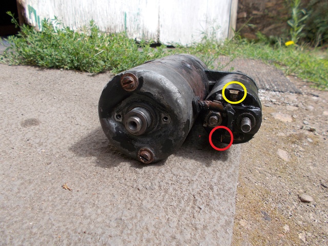

j'ai essayé hier de faire le pontage pour le faire tourner dans le vide , il ne c'est rien passé , mais comme ma batterie est naze je vais le refaire sur la twingo , par contre pour le pontage , c'est laquelle des deux cosses plates , la jaune ou la rouge ??
Dernière modification par scratdu44 le jeu. 11 août, 2016 08:19, modifié 1 fois.
Il me semble la rouge, c'est la borne 50.

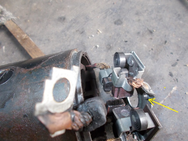

Mais avant de le faire il faut remonter le petit chapeau avec les 2 vis, ces vis ne tiennent pas seulement le chapeau mais aussi le porte charbon !
Maintenant il se 'balade' et donc le démarreur ne peut pas fonctionner.

Voici l'endroit ou une des deux vis va.

merci les gars , je vais ré-essayer cet après-midi :bien: pour le chapeau pas de blèms il est et était bien en place pour l’essai ( j'ai pris la photo lors du commencement du démontage !!! ) par contre j'ai fait l’essai avec la borne jaune , vu qu'elle était devant :84:

c'était bien la rouge la borne 50 ( en plus c'est marqué dessus ) donc démarreur testé sur la twingo il fonctionne impeccable et le voltmètre posé sur la batterie descends a 11,58 a chaque shunte .
