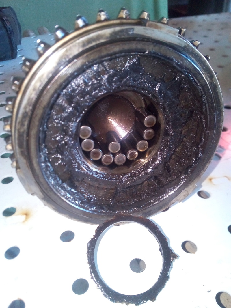

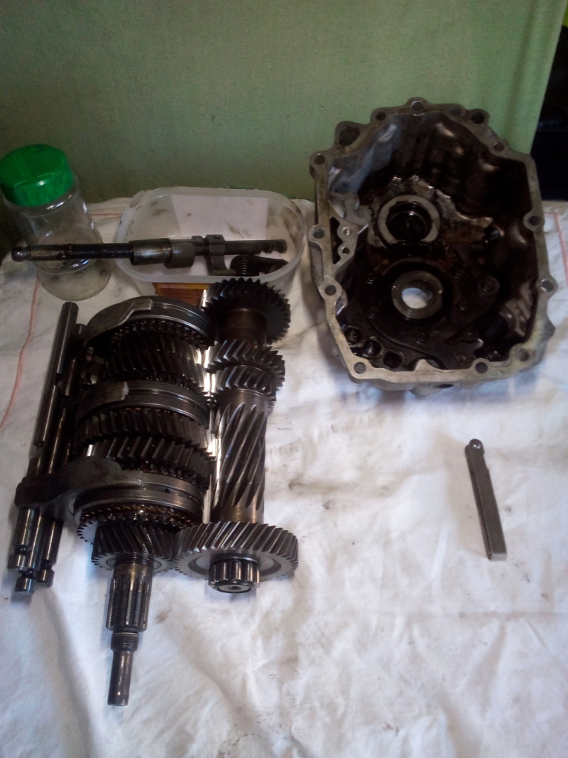

J'ai reçu la douille, donc j'ai continué le démontage :
Et... Le roulement n°13...! Non, ce n'est pas de la graisse autour, mais bien la cage qui a fondu! :sic: :
Messages : 5139
ça devait craquer un peu, non? :))
Alors là, il n'y a pas des doutes !
